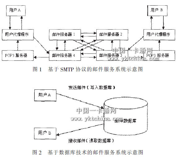

目前企业的很大一部分信息都是通过办公自动化系统的邮件服务来传递,而这些邮件服务通常是基于( 协议的标准互联网邮件服务),或者是基于数据库技术的企业内部网络邮件服务。
对于基于( 协议的标准互联网邮件服务,邮件是采用存储转发机制进行传输,但在传输的整个过程中,邮件的标题和内容都是基于明文的,这样带来的安全问题是:一方面攻击者可以通过网络侦听,获取到敏感信息;另一个方面,暂时存储在邮件服务器上的邮件也很可能被攻击者窃取。基于( 协议的标准互联网邮件服务中邮件传输的路径如图所示,用户, 通过用户代理程序书写邮件,然后代理程序将邮件发送到本地邮件传输服务器,本地邮件服务器再通过一定的路由传输到达对方用户2 的服务器;用户2 可以通过代理程序从服务器上取回发给他的邮件,这样用户2 便可以阅读邮件了。从中可以看出开放的网络环境对邮件的传输和存储产生严重的安全威胁。
对于基于数据库技术的企业内部网络邮件服务,邮件的发送和接收过程如图所示,这种体系结构对于大数据量的企业级邮件服务是非常适合的,具有速度快、稳定性高的优点。但是,邮件除了在传输过程中存在网络监听安全威胁之外,安全隐患还存在于邮件服务器的操作系统或者数据库系统本身的漏洞以及配置方面的疏忽。邮件的标题和内容以明文的形式存储在数据库中,一旦攻击者侵入数据库系统,这些内容将完全处在攻击者的控制之下。

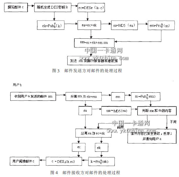

以明文形式存在的邮件在传输和存储的过程中都是不安全的,这样的安全问题可以通过对邮件进行加密来解决。如果采用对称密钥加密,假设企业邮件系统用户数为 n,那么整个企业要维护"个密钥,这在用户数小的情况下是适合的,但在企业环境下,用户数目非常大,使得密钥的日常维护、更新和发布的工作量非常大。
非对称密钥加密技术虽然保证了邮件在传输和存储的过程中是基于密文的,但是用来对邮件加密和数字签名密钥的安全问题并没有解决。目前这些密钥基本上存储在邮件的收发终端或者中央的+, 服务器上,随着网络攻击技术的发展,如此保存用户密钥的方法将会对邮件系统的安全产生严重的威胁。

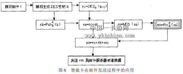

在图6 的邮件发送处理流程中,灰色框中的处理步骤是邮件发送方以私钥加密邮件内容摘要处理结果。这个步骤是在智能卡内处理,加密之后再将结果返回给外部邮件代理程序。这样外部的程序就不能直接访问用户的私钥,从而可以在最大的程度上保证私钥的安全性。而在之前进行的加密过程是由外部邮件代理程序完成的,其先从%& 服务器上获取邮件接收者的公钥,之后对密钥加密。由于用户的公钥是公开的,在智能卡外部加密可以充分利用外部客户端的资源,提高了加密速度,而且安全性也不会降低。

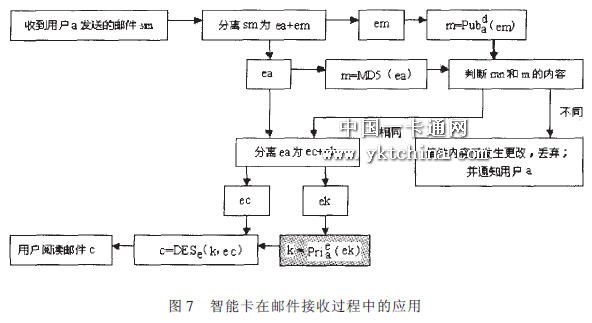

在图7的邮件接收处理流程中,灰色框中表示以邮件接收方私钥. 对解密的过程。外部邮件代理程序将发送给智能卡,经过卡内解密得到密钥,返回给外部邮件代理程序,邮件的解密过程在外部客户端实现,同样避免邮件代理程序直接访问到用户的私钥,最大限度地提高系统整体效率和安全性。

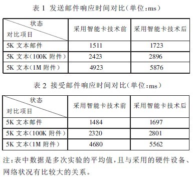

该模型的设计功能已经编程实现,嵌入到了一套办公自动化系统中。这充分地解决了原有系统在信息安全方面的不足,并且在易用性方面也得到了认可。处理一封日常工作邮件,系统的响应时间可以参看表。
通过对比,可以看出在邮件系统中采用文中介绍的模型处理邮件,不但安全性得到了保证,而且损失的性能也是可以接受的。这证明了所提出的模型算法相结合,大量邮件数据解密,少量的敏感信息用2)& 算法在智能卡内加解密的思想是非常有效的。
