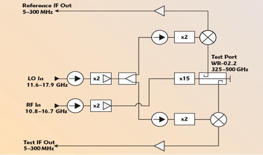

WR-02.2频率扩展模块结构
Fig. 1 WR-02.2功能块框图
图1为WR-02.2频率扩展模块的结构图示。此结构与采用20GHz合成器作为本振及射频输入的思想相一致—-在20GHz以上时,合成器使用二倍和/或三倍乘法器扩展合成器频率范围同时其相位噪声衰减为20log(n)。这一结构并不比毫米波频率扩展模块中的乘法器/放大器有更多优势。
为了达到325-500GHz的范围,射频输入频率经过放大后与大小为30的倍乘因子相乘。为了减小RF电缆与连接界面不匹配引起的幅度波动,在射频倍乘/放大器输入端加入隔离器。倍乘/放大器输出信号通过驱动15倍乘法器链后产生处于WR-02.2频带的输出频率。最初设计中选用的15倍乘法器链经过优化能够用可实现滤波器将带内谐波干扰减到最小。使用2倍或3倍乘法器组成低倍乘因子乘法器链可以避免一些谐波干扰,但是乘法器间信号需要级间放大。W或更高波段放大器很少有商业产品,而且其自身也不是没有问题,更重要的是提升了乘法链的复杂性。经过量热器(calorimeter)测量这种15倍率乘法链,输出功率平均能够达到-32dBm。
LO输入频率经过放大并乘以一个净乘数因子4以后,输入到毫米波混频器作为本振输入。在本振倍频/放大器的输入端放置一个输入隔离器,可以减小本振电缆与界面不匹配引起的幅度波动。倍频/放大器的输出信号经等分后,驱动下一个倍频器链,其输出信号提供给毫米波本振端口作为参考信号,并用于测试谐波混频器。为了优化分路器和倍频器间的匹配,倍频器的输入端需要放置一个隔离器。倍频器在WR-15频段输出10dBm最小输出功率,这一射频功率足以使毫米波谐波混频器正常偏置。这种本振链拓扑结构简单,这在低毫米波频段已得到证实,其固有的本振相位连续性保证了最佳的高噪声电平响应。
