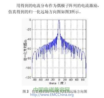

,而口径面天线的远场可以看作是口径面上具有不同电流强度的偶极子阵列在远区产生的场强的叠加。对口径面天线的等效偶极子阵列产生的总场强进行归一化处理便得到天线的方向图。

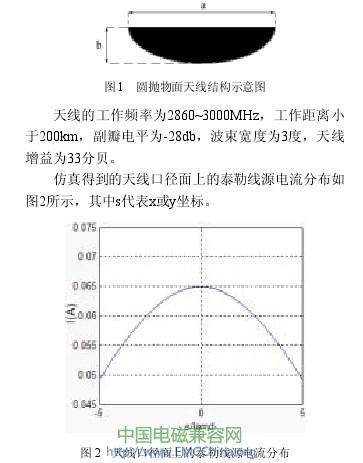

下面对一圆抛物面天线进行仿真来验证该方法的正确性
[4]
。天线的结构示意图如图1所示,其中a=2.4mb=0.3m。

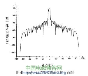

将图3与文献
[4]
中计算的天线远场方向图(图4)进行比较,两者十分吻合。

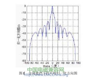

考虑图5所示的电磁兼容问题,其中口径面天线与文章第3部分的所采用的天线相同,但在距天线c=0.8m处存在一个边长为d=0.5m的金属方板。在频率
为3GHz的情况下,整个模型为电大尺寸结构。这里将口径面天线等效为口径面上的具有不同电流强度,但相位相同的电偶极子阵列,将其当作激励源,并与口
径面前方的金属方板一起作为仿真模型,应用多层快速多极子方法,可以快速计算此等效情况下的方向图。结果如图6所示。
由图3和图6进行比较可以看出,在有金属方板遮挡的情况下,天线的方向图发生了很大的变化,这清晰的反映了导电体对天线性能的影响。在工程精确度
要求不高的情况下,应用此方法可以简化分析口径天线的电磁兼容问题,快速的估计导电体对天线性能的影响。
