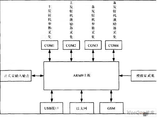

  ARM (ADVANCED  R I S C Machines),原意为公司名称,现泛指一类微处理器,一种技术,指采用ARM技术知识产权(IP)核的微处理器。它是一种先进的精简指令系统微处理器,具有性能高、成本低和能耗省的特点。支持多任务操作系统,就是说在一块ARM芯片上可以移植一套完整的操作系统,能够完成类似个人计算机操作系统所能完成的基本功能,其内核CPU采用AT91SAM9260的ARM芯片,该模块出厂时已由厂家预装了正版WinCE5.0实时多任务操作系统以及相关底层外围驱动,这样在开发基于该模块的应用程序时,不用深入了解处理器芯片的内部结构、寄存器、总线等,而只需借助厂家提供的API库函数就能完成相关功能,大大节省了软件的开发周期。我们通过外围电路设计了模拟的A/D转换电路、开关量输入输出和四个串13,四个串口都可以通过跳线选择RS232、 RS485和RS422方式进行现场通讯。
  Windows CE具有模块化、结构化和基于Win32应用程序接13和与处理器无关等特点,其操作界面虽来源于Windows 95/98,但Windows CE是基于WlN32 API重新开发、新型的信息设备的平台,是一个用于各种通讯、娱乐和移动式计算设备的操作系统平台。WinCE5.0在2004年5月份推出,微软宣布WinCE5.0扩大开放程序源代码,开放了250万行源代码程序作为*估套件,它除了1 00%兼容于Windows CE外,还强化许多功能。ARM芯片及外围电路结构图如图1

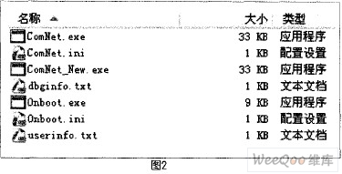

  在软件开发完成后,需要对程序进行移植,也就是类似我们单片机设备的芯片程序第一次烧写工作。进行程序移植,实际上也就是一个文件拷贝过程,一共需要拷贝或者存储至少6个文件,它们是userinfo.txt、dbginfo.1xt、Onboot.ini、ComNet.ini、 Onboot.exe、ComNet.exe。其中CornNet.exe为设备正常工作的应用程序可执行文件,它可以为任意名称,但是对应.Ini后缀的名称也要跟它一致,另~l,Onboot.ini内部[run]键值下的对应名称必须也要和它一致。当设备上电进入操作系统以后,系统根目录下有一个文件名为“Nandflash”的文件夹,这就是所有以上6个文件需要存放的地方,它为系统的flash disk,设备掉电时只有存放在该文件内部的文件不会丢失,存放到其他位置的文件都将丢失(见图2)。
以上7个文件中除ComNet New.exe外,userinfo.txt内部存放有该设备的IP地址,可以修改,相应bginfo.txt亦存放有设备lP地址信息,它必须与 userinfo.txt内部IP地址一致,另外还有远程调试主机IP地址,亦可以修改,但不建议做改动。Onboot.exe为引导应用程序,ComNet.exe为最终运行的应用程序,我们将该名字用于发射机采集控制器程序。Onboot.ini为引导程序配置说明,包括它所引导的将要运行的应用程序信息。ComNet.ini内部包含有关设备的所有参数配置,包括开放串口、设备lD、发射机机型选择、手自动以及故障倒机状态、自动开关机时间表等重要信息。对新开发产品进行更新软件的步骤是:在原有6个文件的基础上,首先需要拷贝或者替换两个文件ComNet_New.exe、 Onboot.ini,其中前者为更新文件,统一规定更新文件的文件名为在原有文件的名称后面冠以_New未表示,Onboot.ini文件是在原文件中组名为[update]下新增键值0=更新文件名,原有文件名;然后给设备断电重启或者远程控制设备复位重启即可完成对设备程序的更新。

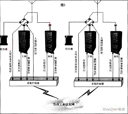

  发射机采集控制器采用先进的嵌入式ARM9作为核心单元,它不但具有发射机参数采集、主备机倒换控制、定时开关机、遥控开关机,而且提供了发射机程序类型库、在线式程序升级等功能极大的减少了备件的种类,方便了设备维护。一台采集器就可以完成一套节目包括主备发射机、主备激励器参数的采集和监视,以及故障倒备机控制等功能。上位机软件采用B/S架构,这种机构具有升级维护方便,客户端电脑扩展简单等特点。通过上位机可以完成监控各个环节参数的实时动态显示、参数异常报警、发射机遥控开关机等功能,并能够设定发射机自动开关机、倒备机的时间设置等功能。发射机嵌入式ARM9采集器具体实现功能如下:
  1)采用主备发射机互为主备的工作方式,即主备机之间没有明确的从属关系,随着发射机的工作情况发射机的不同主备关系也随之变化,大大地提高了发射机的工作寿命。
  2)可以分别定义A机和B机的工作时间段
  3)A机、B机的高压状态,是彼此自动开关机的互锁条件
  4)天线位置为开机的必要条件
  5)A机、B机的高压状态锁定天线闸自动倒换驱动
  6)可以预设倒机的功率门限以及延时时间
  7)采集控制器根据监测当前工作发射机的发射功率判别是否需要倒机
  8)倒机流程:关闭并封锁主机,倒换天线,开启备机
  结构图如图3。
