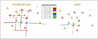

以某一小区为例,利用分析软件分别呈现反向覆盖测试系统和扫频仪所得的小区信号覆盖范围。
从图2可以看出,反向覆盖测试系统由于是单发多收模式的测试系统,没有扫频仪对多路信号同频测量时存在的动态范围和灵敏度受限的问题,如实地反映出一个小区信号的真实覆盖范围。而扫频仪由于其局限性,所能测量出的小区信号覆盖范围十分有限,特别是部分较强的信号也无法解调出,不能如实地反映网络的覆盖情况。
图2 两种路测工具所测得的1110小区信号覆盖图

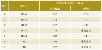

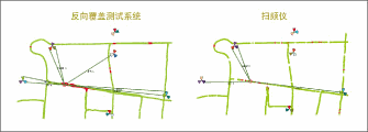

在相同条件下,对反向覆盖测试数据和扫频仪测试数据,进行导频污染分析。图3中红色点为预测出的导频污染点,连线代表该处导频污染是由所连线小区信号引起的。表1是导频污染小区列表。
图3 两种路测工具分析同一导频污染区域小区情况
表1 导频污染小区列表
从以上分析可以看出,在同一导频污染区域处,反向覆盖测试系统能分析出该处导频污染由7个小区的信号造成;而扫频仪只能分析出其中的4个小区的信号源。反向覆盖测试系统能更全面地呈现网络中的覆盖问题,使网优工程师能够针对覆盖问题“一次性”输出最终的解决方案,提高优化效率。

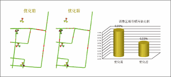

以现网某优化区域为例,针对区域内导频污染问题进行基于反向覆盖测试数据的ACP优化调整,图4是优化调整前后的对比情况。
图4 优化区域调整前后导频污染情况对比(红色为导频污染区域)
对比调整前后的路测数据可以看出,导频污染所占比例由调整前的0.99%减少至调整后的0.53%,网络指标提升了46%。与此同时,调整区域的PCCPCH RSCP和C/I也有大幅度提升。

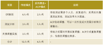

反向覆盖测试系统在数据采集完备性方面的优势,可以助网优工程师发现利用传统路测工具所不能发现的覆盖问题。在此基础上通过与ACP工具相结合进行天馈参数优化应用,输出的优化调整方案可以作为最终解决方案,避免了传统优化方式多次测试、多次调整的弊端,大大提高了网络优化效率。经过统计,基于反向覆盖测试数据的ACP优化调整,使整体覆盖优化效率提升至少50%。随着站点规模的增加,效率提升趋势将更加明显。表2是30个站点规模的效率提升统计。
表2 效率统计表
