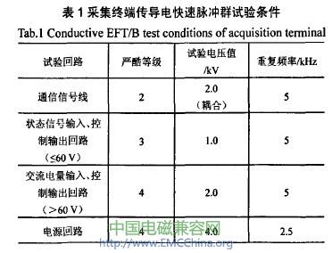

根据广东电网公司的相关标准,要求在电快速脉冲群试验(试验条件如表1)中电能信息采集终端不能损坏,数据采集、信息显示不能出现异常,已存储信息量不能发生变化,不发生错误遥控动作等‘2划。

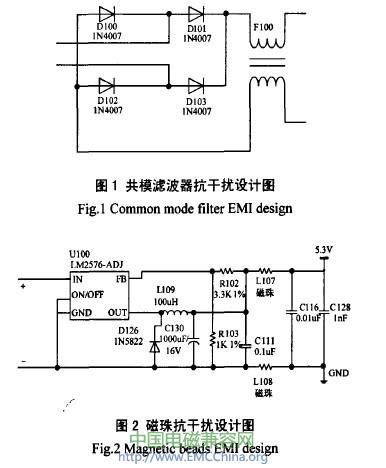

电源回路中脉冲干扰分为共模干扰和差模干扰两种,针对不同的干扰源应采取不同的处理措施。解决电源回路抗干扰问题,在设计中采取共模滤波器(图1)和磁珠 (图2)实现滤波,阻止干扰信号进入设备。

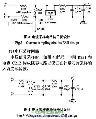

如图3所示,在电流回路上串联贴片磁珠L204、L205实现高频信号的干扰抑制,电阻R230和电容C210来实现阻容滤波,U202为三端滤波器,有效提高电流小信号抗干扰性。

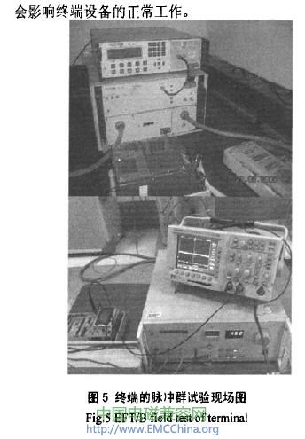

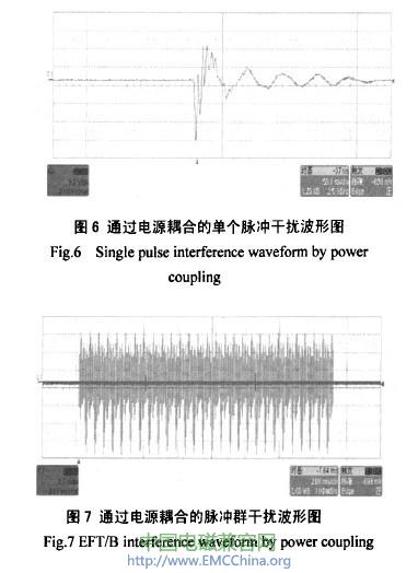

采用先进的HAEFEL,Y公司电快速瞬变脉冲群试验仪(PEFT4010发生器、FP.EFT32.1去耦网络、测试专用电容耦合夹),按照3.3章节要求,对上述设计方案的电能信息采集终端进行试验(如图5所示),终端未出现任何工作异常。

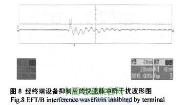

用示波器对终端设备的电源进行波形监测,图6、图7分别是单个脉冲干扰和脉冲群干扰波形图,通过传导方式经交流电源输入端对终端设备进行干扰。经过上述抗脉冲群干扰设计,图8是监测到的终端设备主电源的波形图,可见脉冲群干扰已基本上得到抑制,波形所示只是小幅度瞬时的变化,不
