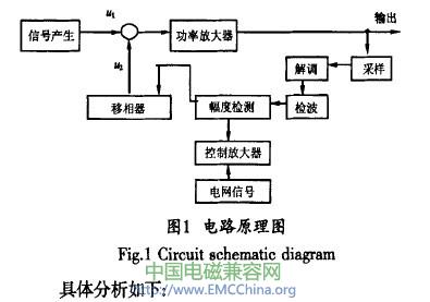

另外,当仪器的输出有拍频干扰时,还可利用电路在放大器的输人端送人—个与干扰信号相位相反,幅值相同的同频信号,利用这个信号去抵消由干扰信
号引起的差拍。使仪器输出信号无拍频或拍频干扰很小。如图1所示。
首先在仪器的输出端,对带有拍频的输出信号进行采样,将采集到的信号进人精密检波器将差拍信号检出,然后把检出的差频信号进行峰值检波,得到一
直流电平并输人到一个控制放大器。控制放大器的输人信号是从电网信号采样后供给的,这个电网信号即仪器的干扰信号。通过人为加人的电网信号,可以抵
消原来的拍频干扰,使得仪器输出一个理想的信号。
但加人的信号与原来的干扰信号因相位的缘故,产生的结果可能是相抵消,也可能是相迭加的形式。如果加人的信号与原干扰信号同相,则输出的拍频幅度是
增加的,经输出采样后,使得放大器的增益更大,进一步加大了输人信号的幅度,也使仪器输出的拍频幅度越来越大。这种结果相当于—个正反馈系统。所以又
设计一个同相、反相检测执行单元。在正反馈情况下,拍频输出的幅度越来越大,达到一定的幅度后,检测电路检出,执行电路对加人的信号倒相,达到抵消的
目的。对于其它相位状态,可在上述工作后,利用在1800范围内移相的方法、寻找出使输出拍频最小的相位状态。这里可采用自动移相的方法,当移相到某个
相位输出拍频最小时,锁定该相位,也可以采用手动移相的方法,设置一个手动移相器并进行调谐,使得输出拍频最小。这种方法简便实用,也可以达到良好
的效果。
