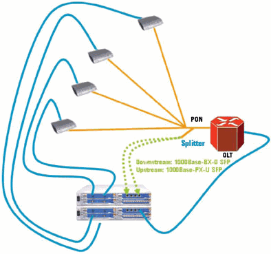

EPON系统由多个光网络单元(ONU),一个光线路终端(OLT)和一个或多个分光器组成(见图1)。在下行方向,OLT所发送的信号广播到所有的ONU上。在上行方向,采用TDMA多址接入技术,多个ONU的上行信息组成一个TDM信息流传送到OLT。802.3ah修改了以太网帧格式,重新定义Preamble部分,加入时间戳和逻辑链路标识(LLID)。LLID标识PON系统的每一个ONU,LLID在发现过程中被指定。
图1  EPON系统组成

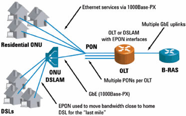

对EPON的测试主要包括互通性测试、协议测试、系统传输性能测试、业务和功能验证等几个方面。标准的测试拓扑图如图2所示。IXIA公司的 IxN2X产品提供专用的EPON测试卡,提供EPON测试接口,可以捕获和分析MPCP和OAM协议,可以发送EPON流量,提供自动测试程序,可以帮助用户测试DBA算法。
图2  EPON系统测试拓扑图

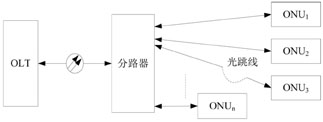

3.4  EPON测距性能测试(见图3)
图3  测距测试拓扑图
测试目的:测试OLT侧对ONU进行测距所能达到的最小距离和最大距离;测试新加入网络的ONU在测距时是否影响其它在线ONU的正常运行;测试测量测距精度。
测试方法:
●搭建好测试配置,使系统在最大分路比下工作,ONU1~ONUn-1与OLT距离为0km(通过分路器直连),ONUn与OLT距离为 10km/20km。
●在所有ONU正常工作的条件下,在OLT侧对各ONU分别测距。
●如果所有ONU都能正常测距,用IxN2X可以监视所有ONU(ONU1~ONUn)是否能正常工作(对于IP业务,要求在吞吐量的90%时测试,无丢包),说明测距范围符合指标。
●对ONU3进行测距,记录测距值为b1。
●在ONU3加入3m的光跳线。
●重新对ONU3进行测距,记录测距值为b2。
●去掉光跳线,再对ONU3进行测距,记录测距值为b3。
●计算测距值的变化| b2 -b1|和| b2 –b3|应≤16ns。

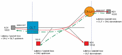

3.5  EPON系统的性能测试(见图4)
图4  性能测试拓扑图
测试目的:能够更好地隔离造成系统转发性能下降的原因。
测试方法:IxN2X可以在PON端口统计PON的流量,计算时延和包丢失。测试拓扑如图4所示。 IxN2X 103/2和N2X 103/3是以太网端口,N2X 101/1是EPON接口,统计上行流量,IxN2X 101/2是EPON接口,统计下行流量。
●在103/2和103/3之间互相发双向业务流。
●分别在101/1和101/2端口统计上行和下行的流量。
●用户可以分别计算出通过ONU和OLT的延迟。

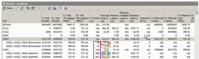

测试结果如图5所示。丢包也可以用同样的方法计算。
图5  ONU端和OLT端性能测试结果
从以上测试结果,我们可以计算出:
●OLT Downstream avg Latency=10.4us。
●ONU Upstream avg Latency=406.4us。
●OLT Upstream avg Latency=416.7-406.4=10.3us。
●ONU Downstream avg Latency=13.4-10.4=3us。
