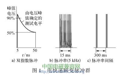

b)电快速瞬变脉冲群(简称“群脉冲”)。群脉冲来源于切换的瞬态过程,如:感性负载的切断;继电器、接触器触点的跳动;高压开关装置的切换等。其频谱范围为1~100 MHz,甚至可高达300 MHz。
IEC 61000-4对群脉冲的试验波形作了规定(见图1)。其特点是上升时间快(5 ns),持续时间短(50 ns),能量低,它们可能会干扰控制系统的正常运行,但通常不大可能引起损坏。但具有较高的重复频率。
群脉冲总是通过各种耦合途径作用在控制系统的各端口(包括电源端口和I/O信号、数据和控制端口)。其严酷度可以用电压峰值和重复频率来表示。

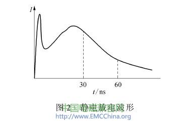

d)静电。任何物体间的接触和分离都会有静电产生。从控制系统的制造到使用,包括运输、存放以及操作人员在人机界面上的接触,都有静电的释放。其中人体通过服装的摩擦、在低导电率地面上的行走以及在低相对湿度的环境下,成为最主要的静电放电源头。
静电系由非常低的能量累积以电容模式储存在人体或设备表面,由突发触及使其储能以极大的速度崩溃放电而成,其频宽可由数百MHz到数GHz。其放电过程如图2所示。由图2可知,由于静电放电波形的上升沿时间很短,最小可达1 ns左右,电流的变化率很大,其峰值电流可达数十安培,其电磁辐射场可在附近导线上感应出数百伏乃至上千伏的电压,所以对电路的影响极大,特别是对CMOS器件,因为其氧化膜的耐压界限一般仅为100~150 V。

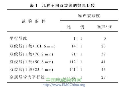

在工程中采用双绞屏蔽电缆来抑制信号传输过程中对噪声的电容性耦合和电感性耦合。但是在相应的国家标准和行业标准里,对采用双绞电缆其绞距的选择没有作出规定。表1为几种不同双绞线的效果比较。其中的噪声衰减度系指平行导线时的干扰磁场值和采用双绞线后的干扰磁场值之比。由表1可知,双绞线的屏蔽效果随每单位长度的绞合数的增加而提高。但绞距愈短,电缆的成本费用也愈高。根据表1的数据并参考某些国外公司的标准,采用绞距为50 mm左右的双绞电缆
为宜。

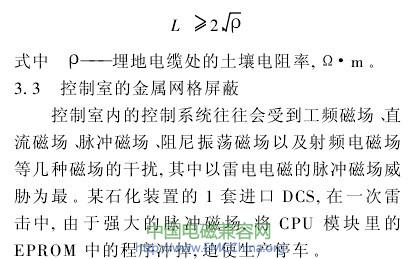

实践证明,如果将外屏蔽层直接埋地(或采用金属网格屏蔽的钢筋混凝土电缆沟),特别在进控制室前的一段距离L内,它会受到很好的防雷效果。L应符合下式的要求,但不应小于15 m。
控制室的屏蔽方式大体有建筑物的自身屏蔽、金属网格屏蔽以及用金属板材围成的壳体屏蔽等几种。壳体屏蔽效果好,但投资也大,适用于实验室装置。建筑物自身对屏蔽有一定的功能,但效果不甚理想。而网格屏蔽可以通过网格宽度的选择来满足控制系统的需要,最为实用。
网格的大小可以根据控制系统的脉冲磁场抗扰度的大小计算而得。但有一个问题往往被忽视,即一旦采用网格屏蔽后,控制系统的机柜应该和网
