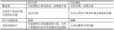

中兴通讯通过自研的TD-MRR工具,改变了目前事后测量的模式,通过对现网数据的采集分析,极大地提升了TD网优的效率。MR(Measurement Report)指用户在通话状态下向网络发送的测量报告,分为公共测量和专用测量,直观地反映了用户通话时的无线环境。通过RNC对MR进行采集,可以得到DT/CQT所得不到的全面网络级别的测量。TD MRR工具通过将用户上发的测量报告以及NodeB的测量进行采集合并后处理,网优工程师将MR数据导入后处理工具后进行覆盖、干扰、信干比、质量、发射功率等网络质量的展示,用于模拟用户的无线环境,从测量的角度对用户的体验进行分析,从第一角度了解用户的无线环境体验和感知。表1所示的是DT/CQT 和TD MRR的性能对比。

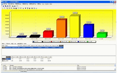

网络建设的过程中经常要对网络的覆盖率进行评估,最常采用的是对全网进行DT测试。DT测试只能在街道上进行,无法测试到每个点,因此对全网的覆盖率评估结果较片面,同时DT全网测试需要多组DT测试人员花费多天的时间才能覆盖至全网,评估效率低下。使用TD MRR工具则非常方便,进行覆盖率评估时统计的是每个用户的真实场强,统计值客观全面。
图1中RNC1的PCCPCH RSCP高于-90dBm的覆盖率为89.42%,高于-100dBm的覆盖率为98.2%,有10.58%的采样点低于-90dBm。通过下行RSCP 的统计可以发现这些通话是在弱覆盖下进行的。对于这些弱场的通话,非常容易出现接入失败、切换失败及掉话等问题。

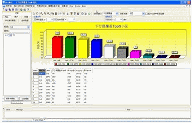

(1)下行弱覆盖TOPN小区筛选
通过下行弱覆盖TOP10小区的筛选,找到下行弱覆盖比例较高的小区。每个弱覆盖小区可看到平均PCCPCH RSCP值,了解大致覆盖情况。
通过图2可以发现,CellID为169,25791,26202,25811,25142等的小区为下行弱覆盖TOPN小区。

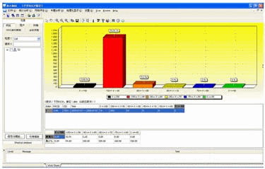

(2)下行弱覆盖小区PCCPCH RSCP展现
根据筛选出来的TOP10下行弱覆盖小区查看某个弱覆盖小区的PCCPCH RSCP指标分布情况。
通过图3可发现,CellID为25811小区的PCCPCH RSCP分布在-90~-100dBm之间,覆盖比较差。

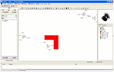

(3)弱覆盖小区的覆盖地理分布
根据筛选出来的TOP10下行弱覆盖小区,查看某个弱覆盖小区的PCCPCH RSCP地理化分布情况,了解弱覆盖的区域分布。
通过图4发现,CellID为25811的小区覆盖地理分布距离基站仅100m左右,说明有阻挡或发射功率不足导致,建议检查硬件发射功率以及是否存在阻挡。

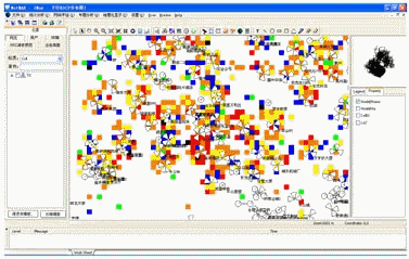

在MRR工具完成栅格定位后,以栅格渲染的方式,将网络的覆盖、干扰、误块率及导频污染的区域以不同颜色显示在GIS地图上,网优工程师可以迅速发现问题地点,进行重点分析。
通过图5观察到嘉湖酒店附近的覆盖较差,需要进行重点分析。

从TD一、二期的网优经验看,3组测试人员对中等规模网络进行全面测试需要至少三套测试设备、3部测试车辆和5天的测试工作量。而TD MRR工具可以部分替代DT/CQT工作,工程师无需再进行大规模的拉网测试,而是根据MRR分析结果进行优化,或者仅需要进行小范围的测试验证即可满足要求,网优效率得到极大的提升(见表2)。网优工程师从繁重的路测工作中解放出来,将更多精力放在提升问题区域的网络质量上。
表2 DT/CQT和TD MRR资源需求对比
采用MRR工具对网络进行分析,并辅以DT/CQT测试,相比传统DT/CQT方式工作效率将提高200%。采用TD MRR工具,可以加速当前TD三期网络优化的进程,可以大幅缓解当前网优工程师人力紧缺的现状。
