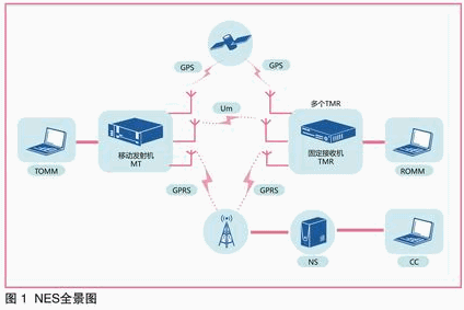

中兴通讯基于多年的无线网络建设经验,提出了网络硬仿真系统(以下简称NES)这一全新解决方案:在规划设计阶段,利用固定接收机模拟基站,移动发射机模拟终端,每个固定接收机相当于基站的一个小区接收信号,最终得出方案实施后的反向道路覆盖效果,并将其测试结果应用于无线网络规划优化,致力于解决无线网络中的覆盖和干扰问题以及对无线参数的优化。NES组成结构如图1所示。

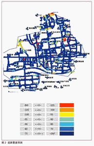

图2是全网硬仿真测试在某城市应用的测试数据和道路覆盖预测结果。
NES测试得到的数据为上行数据,根据上行数据得到路损后,再结合现网设计的实际PCCPCH发射功率、方位角、下倾角、站高等计算PCCPCH RSCP,进行道路覆盖预测,得到道路覆盖预测结果后的PCCPCH RSCP,则这个结果是按照现有工程参数下得到的实际的道路覆盖KPI,相当于在建网前已经得到其路测结果。
这样可以根据测试得到的PCCCPH RSCP在建网前根据建网指标进行工程参数调整得到最优的覆盖结果,根据道路覆盖预测得到的工程参数可应用于实际网络,大大降低网络建成后的工程参数调整工作量。

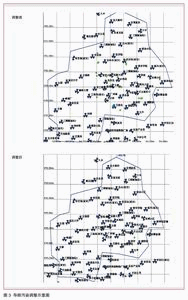

图3为根据NES测试数据和道路覆盖预测结果得到的该城市导频污染情况。工程参数调整前有18 个导频污染点(蓝色多边形内的绿色点),通过NES进行预测规划、得出参数建议,经过调整后测试为2个导频污染点,消除了大部分的导频污染,得到一个更为合理的工程参数用于工程实施。
