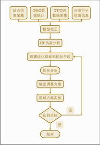

  中兴通讯根据现场实践,摸索出一套科学合理的基于ACP技术的RF规划优化流程,如图1所示。
图1 基于ACP技术RF规划优化流程图
  优化目标通常包括:
  ● 覆盖率——优化覆盖区域的Ec、Ec/Io、软切换比例等KPI值;
  ● 容量——优化覆盖区域的扇区话务量分布。
  用户可以定义的优化手段包括:
  ● 天线参数优化——天线挂高、天线类型、下倾角、方位角;
  ● 功率参数优化——最大功率、导频功率、业务信道功率;
  ● 站点位置优化——从候选站点中选取合适的站点、在范围内移动物理站址的位置。

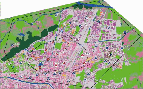

  国内某城市RF自动优化实例
  中兴通讯和运营商一起合作选取某市CDMA网络,利用ACP软件输出RF自动优化方案,并进行了现场实施,网络指标得到提升。
  此次优化区域有13个站点(如图2红色站点),考虑优化区域外站点对优化区域内网络性能有影响,总共参与计算的是42个基站(如图2蓝色加红色站点)。
  优化目标包括:前向接收电平值、导频信噪Ec/Io和软切换比例。
  调整参数包括天线的方位角和下倾角,并对其调整范围根据工程情况进行了限制。
  ACP软件输出方案中,共调整了34个扇区的下倾角、36个扇区的方位角。
  测试和统计调整前后的路测、OMC后台网管、CDT详细呼叫相关主要指标对比如表1。
  从对比可以看出,不仅是道路上的指标(路测统计)得到了提升,整个网络的指标(CDT统计)也得到提升,软切换比例(OMC统计)下降,说明提高了资源的利用率和切换区的网络性能。
  在该案例中,通过ACP工具自动优化,时间节省了50%以上。
  图2 优化区域

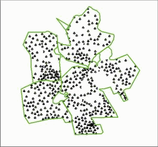

印度某城市RF自动规划实例
  印度某个城市需要规划一张新建网络,为了节省建设成本,候选站点是现网站点,新建网络和现有网络采用共站址方式建设。
  在ACP软件中输入候选站点等信息,并设置规划所需的覆盖电平门限和覆盖率之后,进行ACP自动规划,经统计,自动选择的站点为267个,而人工选择的站点个数为290个,无疑ACP规划的结果更优。ACP自动规划的结果如图3所示。
  图3中彩色显示的站点为规划的站点,黑色显示的为所有候选站点。
图3 ACP自动规划的结果
  在该案例中,ACP自动规划比手动规划节省了70%以上的时间。
