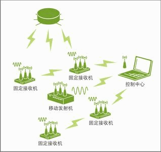

NES利用TD-SCDMA系统上下行链路是同频段,两点之间上下行链路损耗不变的传播原理,在规划设计阶段,通过利用接收机模拟基站,发射机模拟终端,测试人员携带发射机,遍历区域内测试路线,多个接收机同时接收发射机信号进行测试。NES测试系统组成如图1所示。
图1 网络硬仿真测试系统全景图
NES系统主要包括移动发射机(MT)和固定接收机(TMR),以及控制中心。控制中心对测试过程进行全程监控。

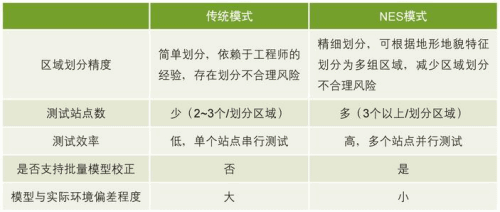

目前业界普遍采用的传播模型测试方法是连续波(CW)测试。CW测试主要由发射机和接收机两部分组成。测试时,首先将规划区域根据无线环境传播特性进行划分,在每个划分区域内选择合适高度的位置架设发射机,发射指定频段内CW信号;测试人员携带接收机,遍历区域内测试路线进行测试。这种方法在实际操作过程中,与NES模式相比具有很大的局限性,如表1所示。
表1 无线传播模型测试方法对比

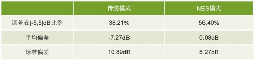

以某城市为例,对一片区域内的39个TD站点进行对比分析,将该区域依据无线环境细分为10个区域,每个区域均有1个NES测试站点。测试后得到 10个传播模型应用于仿真。
进行传统模式和NES模式两组仿真;再对仿真结果采用同一组现网路测数据对比评估仿真的精度。两组仿真唯一的差别是:传统模式下,使用的是建网前选用的1个传播模型;NES模式下,使用的是NES测试得到的以站点为粒度的10个传播模型。
图2是两种模式下仿真与部分现网路测数据对比结果。图中测试路线上的不同颜色代表仿真结果与实际路测结果的偏差程度,很明显NES模式下两者的偏差程度较传统模式小。
通过图2和表2对比分析结果可以看出,在其他条件完全一致、只调整传播模型的情况下,NES模式实现的仿真精度相对传统模式有非常显著的提升。 NES模式下仿真精度平均偏差和标准偏差均得到了较大优化,仿真结果与路测数据的吻合度更高。

表2 仿真输出与现网测试结果对比
