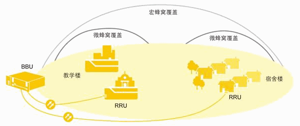

中兴通讯根据大学校区的3G网络覆盖和业务需求的特点,提出宏蜂窝+微蜂窝结合覆盖的思路,如图1所示。
图1 宏蜂窝+微蜂窝无缝覆盖校园区
大学校园区的广域覆盖,可采用常规的宏蜂窝覆盖规划方式,利用原有2G站点建设3G宏站,通过严格的系统仿真,对大学校园区覆盖进行规划以实现宏蜂窝对校园室外开阔区的广域信号覆盖。
宿舍区和教学楼的室内深度覆盖是大学校园区覆盖的重点和难点,可采用多个微蜂窝实现。首先考虑建设室内分布系统。但是因实际的物业、工程等困难,在校园区内教学楼和宿舍区建设室内分布系统很难实现。因而,往往通过建设室外分布系统实现室内的深度覆盖。从节约成本的角度考虑,应尽量利用现有的2G分布系统。评估2G系统覆盖情况、微蜂窝系统的覆盖能力以及系统内干扰,通过合理的2G/3G改造,充分利旧,实现3G网络的深度覆盖。中兴通讯采用合理手段,可以有效控制小区间干扰,提供高质的通话服务和高速数据业务,满足大学校园区高业务量的需求。

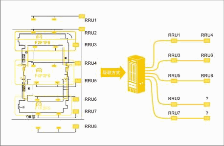

采用室外分布系统的覆盖方式,覆盖相同建筑的RRU连接在同一光口上,避免覆盖不同楼宇的RRU混合级联在同一个光口下,便于小区划分和后续扩容。如图2所示,可以根据容量需求,灵活规划小区数。
图2 灵活的RRU级联方式,便于容量和覆盖独立规划

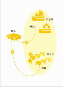

考虑校园区宿舍楼与教学楼之间存在人流迁徙的特点,话务相应也存在迁徙,为提高系统资源利用率,可将宿舍楼宇与教学楼合并小区,实现基带资源共享,如图3所示。
图3 适应话务迁徙的基带资源共享规划
