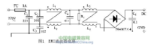

采用无源的EMI滤波器是抑制传导干扰最有效的办法。即在电路中插入一个带通滤波器,让50 Hz交流电畅通,其余频率的信号受阻。但要严格控制滤波器LC元
件的寄生参数,它们的制作工艺、安装位置、走线方式,都会影响EMI滤波效果。
加接图1所示的滤波电路,可以控制通过传导耦合进入电网的噪声电平。滤波器的输出端与噪声源相接,而输入端则与电网相接,目的是防止各种高频及瞬态噪声
通过传导方式进入电网。滤波器抑制电磁噪声的效果,可由插入损耗来衡量:插入损耗越大,滤波效果越好,对传导干扰的抑制作用越大。

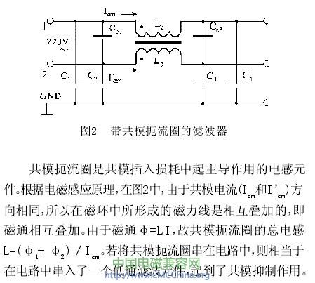

(1)共模干扰抑制

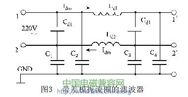

(2)差模干扰抑制
差模扼流圈是差模插入损耗中起主导作用的电感
元件。它采用单个绕组结构绕制,其线上的信号电流在磁环中也产生一定量的磁通,故很容易达到饱和。因此差模扼流圈电感值较小,数量级一般在μH。共模扼流圈在一个磁心上采用两个相同绕组的结构,两个绕组电流方向相反,其信号电流在磁环中产生的磁通相互抵消,故不会存在磁饱和现象。因此其电感值可以较大,共模磁环的数量级一般在mH。
干扰需要产生较大的电感,而差模扼流圈产生的电感量较小,所以对共模干扰的抑制作用较小。
上述无源EMI滤波器是互易的,它既能抑制电子镇流器的电磁干扰送入电网,又能抑制电网内的电磁干扰进入电子镇流器中。
带共模电感的EMI滤波器的元件参数,不能按没有互感的滤波器所得到的公式进行计算。通常要先决定所采用的电路结构,然后利用共模等效电路,用网络分析理
论,求出它的共模插入损耗。
