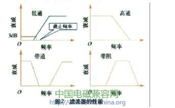

滤波器的各种性能如图2所示。
电磁兼容设计中,低通滤波器用得最多,因为:
1)电磁干扰大多是频率较高的信号,因为频率越高的信号越容易辐射和耦合。
2)数字电路中许多高次谐波是电路工作所不需要的,必须滤除,以防止对其他电路产生干扰。
3)电源线上的滤波器都是低通滤波器。
高通滤波器用在干扰频率比信号频率低的场合,如在一些靠近电源线的敏感信号线上滤除电源谐波造成的干扰。
带通滤波器用在信号频率仅占较窄带宽的场合,如通信接收机的天线端口上要安装带通滤波器,仅允许通信信号通过。
带阻滤波器用在干扰频率带宽较窄,而信号频率较宽的场合,如距离大功率电台很近的电缆端口处要安装带阻频率等于电台发射频率的带阻滤波器。

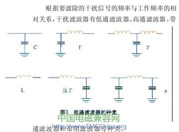

在电磁干扰抑制中,低通滤波器使用得最多。因此下面对低通滤波器作较详尽的介绍。低通滤波器的种类如图3所示。
常用的低通滤波器是用电感和电容组合而成的,电容并联在要滤波的信号线与信号地线之间或信号线与机壳地或大地之间,电感串联在要滤波的信号线上。
按照电路结构分,有单电容型(C型)、单电感型(L型)、Γ型和反Γ型、T型和π型。不同结构的滤波电路主要有两点不同。
1)电路中的滤波器件越多,则滤波器阻带的衰减越大,滤波器通带与阻带之间的过渡带越短。
2)不同结构的滤波电路适合于不同的源阻抗和负载阻抗。

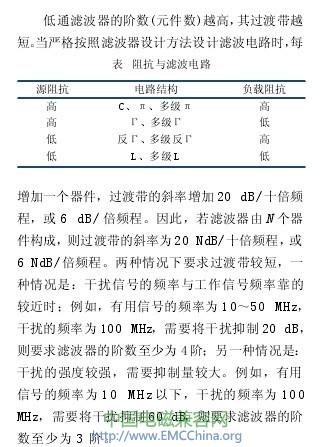

增加滤波器的器件数仅增加了过渡带的斜率,而不能改变滤波器的截止频率。滤波器的截止频率与滤波器件的参数有关。例如,要增加滤波器对较低频率干扰的衰减,只能通过增加电感的电感量或电容的电容量。
当信号频率与干扰频率靠得很近时,需要滤波器的阶数较高。考虑到器件的误差,有时过渡带的陡度不能达到理论值,因此要留有一定的余量。
阻抗与滤波电路关系如表所示,可根据下表选用滤波电路。
实际电路的阻抗很难估算,特别是在高频时,由于电路寄生参数的影响,电路的阻抗变化很大,而且电路的阻抗往往还与电路的工作状态有关,再加上在不同的频率上电路阻抗也不一样。因此,在实际中,哪一种滤波器有效主要靠试验确定。
