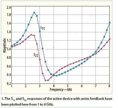

安捷伦科技公司的ATF-10136型GaAs MESFET在4 GHz下具有0.5 dB的噪声指数,其被选为用于集成天线/振荡器的不稳定二端有源器件。通过将开路传输线连接到FET源端口来代表电压串联反馈。对线性电路进行了优化,从而在2.45 GHz下将输入和输出端口的反射最大化。图 1表示了这些反射的响应。2.45
GHz下S11和S22的峰值分别为1.9和1.3;这些值被认为在输入和输出稳定环路是可以接受的,该环路需要集成天线/振荡器设计。

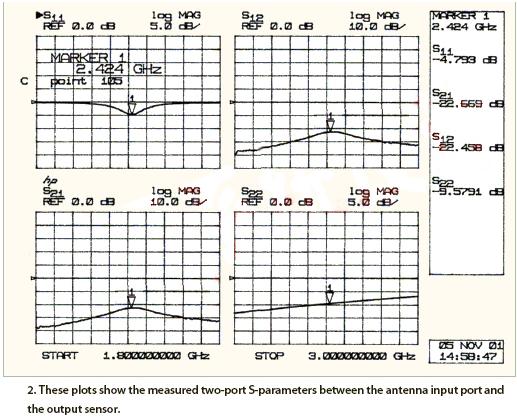

当天线与RF电路被截断时,天线馈线和输出传感器之间的二端S参数如图2所示。当传感器置于距离辐射路径末端2mm处时,来自实测数据相应的校准因子 S'21由公式1计算得到:

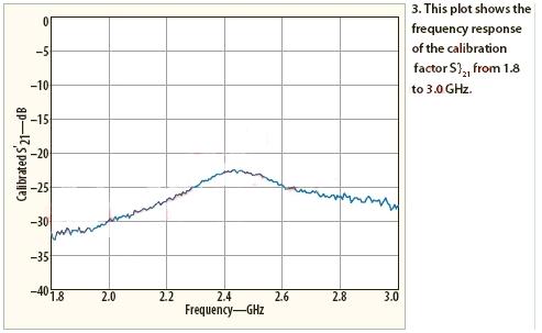

图3表示了从1.8至3.0 GHz校准系数的响应。然而,考察从2变化到4mm不同距离校正因子的变化,而这些测量表明,在2.45 GHz幅度变化的最高速率,在2mm距离初读取的幅度约为0.25dB。还考察了在天线输入回波损耗处该传感器的影响,并发现小于0.01 dB,有赖于同轴馈线的使用。

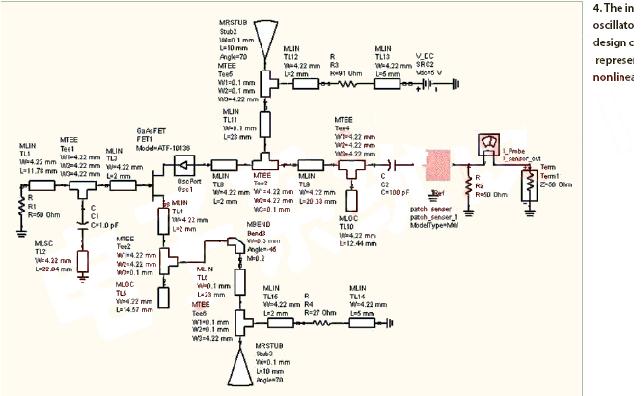

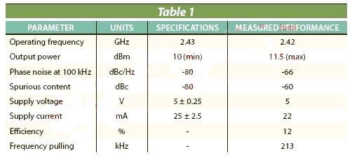

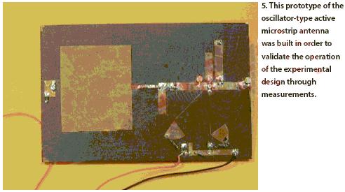

天线输入阻抗数据被变换到RF电路仿真器,并且观察了有源器件输入端口处的谐振条件。然后,使用有源器件的非线性模型对输入匹配电路进行了优化,使得天线端口处的输入功率最大化。非线性模型和有源天线振荡电路的原型,其中包括了传感器,分别如图4和图5所示。正如表中所示,由实测结果证明其满足了所有指定的设计目标。

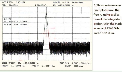

图6表示了自由运行振荡的频谱分析图,标记在2.4240 GHz和-13.33dBm处。来自指定目标的实测振荡频率之间的差别大约是1.23%:这代表了与使用射频器件有关的误差。通过改变天线输入导纳的灵敏度,在目标输出功率附近实现了振荡频率的精细调节和控制。这已经通过将MESFET输出与5-pF可变电容连接来实现。振荡频率范围大约在目标值的 6.4%之内。
