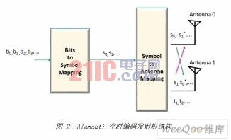

图 2 给出了一个简单的发射机分集方案实例,也称为 Alamouti 空时编码。在指定的符码周期,两个天线同时发出两个信号。在符码周期 t1,分别从天线 0 和天线 1发送信号s0和s1,在下一个符码周期 t2 内, 天线 0发送信号 -s1*,天线 1发送信号 s0*,其中 ( )* 是复共轭运算。这一序列如图 2 所示。编码是在空时编码中完成的,也可在空频编码中完成。可使用两个相邻的载波(空频编码)来替代两个相邻的符码周期。使用 MIMO 信道的分集需要将上述发射和接收分集相结合。如果每个发射接收天线对之间的信道独立衰落,则分集顺序与发射和接收天线的数量相等。

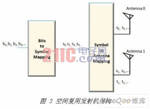

图 3 给出了含有两个发射天线的简单的空间复用系统,这一概念可扩展到更普遍的 MIMO 系统中。发射的比特流被去复用到两个具有一半速率的子比特流中,由每个发射天线同时进行调制和发射。例如在图 3 中,在符码周期 t1 内,天线 0发射 符号s0,从天线 1 发射符号s1。在符码周期 t2 内, 天线 0 发射符号s2,天线 1 发射符号s3。因此,发射速率是 SISO 系统的两倍。在最佳的信道条件下,接收机端接收到的信号的空间特性,可以被很好的分离。接收机根据信道信息可以对两个同信道信号进行区别和提取。进行解调之后,子比特流能够相互结合产生原始比特流。所以,空间复用所能提高的传输速率与发射接收天线对的数量成正比。空间复用还可用于多用户格式,也就是空分多址或 SDMA。假设两个用户发射独立的信号,这两个信号均到达一个配有两个天线的基站。该基站可以分离这两个信号,以支持两个用户同时使用信道。这使容量能够根据基站的天线数量和用户数量成比例的增加。

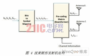

在空间分集和空间复用中,通常认为发射机不了解信道信息。当发射机具备信道信息时,可改善系统性能。信道信息可以是完整的也可以是部分的。完整的信道信息意味着发射机已知信道矩阵。部分信息可能指的是瞬时信道的某些参数(例如矩阵信道的条件数)或统计特性(例如发射或接收的相关特性)。图 4 显示了使用信道信息的预编码框架。发射信号(S0,S1)与预编码相乘,这可以解释为波束赋形。经过预编码之后,两个分离的数据流可从两个发射天线同时发送,作为空间复用,但是矩阵编码器将根据信道信息发生变化。假设发射机已经知道发射相关矩阵,则可以使用相关矩阵的特征矩阵建立预编码矩阵,以优化遍历容量。将 2 X 2 预编码矩阵表示为 W,则符码周期 t1 内的发射符码为:
同样,可以使用预编码矩阵表示发射符码 x2 和 x3。在这个预编码方案中,传输速率与发射接收天线对的数量成正比。

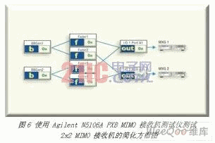

图 6 显示了测试 2x2 MIMO 接收机的简化配置图。该测量仪器与两个用于信号上变频的射频信号发生器相连,仪器内部基带发生器生成标准一致性波形,例如 LTE 信号。通过软件的图形化界面用户可以清楚地看到基带发生器与信道衰落器之间的对应关系。每台衰落器能够使用标准一致性衰落模型进行独立配置,如 使用3GPP LTE 标准 36.101 Annex B,或者使用各种路径和衰落条件定制可配置的模型。与独立的衰落器不同,仪器的自动功率校准功能消除了进行衰落所需的枯燥、耗时的系统设置。
