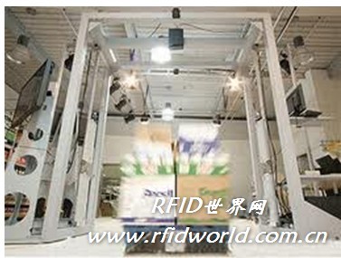

  仓储物流通道一般的宽度是4m-6m,高度在3m以上,所以在天线的选取上,一般会选用增益较大,3dB带宽较大的圆极化UHF天线。天线被安装在通道的左右侧,一般是4-6pcs。

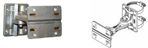

天线安装附件:AIA-10
  AIA-10是上海欧行通信推出的一款专配A9028PCR/L30NF的安装附件,可以方便地进行上下和左右调整,避免了在实际施工现场反复拆卸调整天线位置的麻烦。该安装附件可以挂壁,也可以抱柱,是一款快速安装调试的天线附件。
