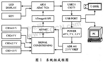

  整个系统的组成框图如图1所示。被测电压信号经过前置调理送到AD7685进行采样,由 Atmega48的SPI驱动AD7685,采集到的双字节(16 b)数据由Atmega48并口,分两次传送给ARM ADuC7026核心。当数据采集卡工作于联机状态时,由PC上位机软件设置采样频率和通道工作模式,经过处理通过USB控制芯片CH375送数据到PC端;当数据采集卡工作于离线模式时,无需PC上位机干预,数据采集卡按照预先设定的采样频率和工作模式进行采样。并将采样数据通过USB控制芯片CH375送数据到U盘端。系统采用±9 V,+5 V,+3.3 V以及模拟地数字地,并由DC/DC模块产生,经过良好的LC滤波为各个电路单元提供电力。人机接口(HMI)采用简洁的双按键和LED指示,对整个数据采集卡工作模式的选择和运行状态进行控制。

  前置调理电路信号的流向参见图1系统组成框图。设计中,采用模拟开关ADG1024对输入信号进行切换,并通过可编程增益放大器(PGA)AD8251进行处理,通过增益为0.2的电平转换16位ADC驱动器AD8275,把±5 V的信号转换成 0.25~2.25 V的信号,极大地扩展了该数据采集卡的测量范围,而简化了前置调理电路的设计,其电压计算公式如下:

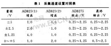

  经过前置调理电路使得不同量程范围的输入信号放大或衰减到0.25~2.5 V内,最大限度地利用ADC量程,使得采集系统的4个输入通道可以有单通道、双通道、四通道3种工作模式,且每个通道皆可以设置为任意量程。前置通道的相应配置由处理器ADuC7026完成,其配置遵循表1。

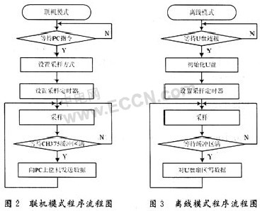

  ARM下位机软件完成的主要功能有3个进程,分别为 Wait,Online,Offline。当数据采集卡上电复位后,首先执行Wait进程,该进程等待按键操作,更改系统工作模式,配合的子程序还有相应初始化程序、按键防抖程序等。当Wait进程结束时,系统转入联机模式(Online)或离线模式(Offline)。联机模式按照用户设置进行采样,将数据存入CH375缓冲,CH375负责将数据传送给上位PC机,其程序流程如图2所示。离线模式则利用CH375海量存储固件,将数据存入U盘。为保证采集的实时性,控制器将数据存放在U盘扇区中,而不是以文件的形式读/写,避免创建文件时复杂时序的延误,其程序流程图如图3所示。

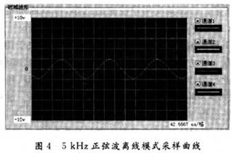

  通过该数据采集卡挂载U盘,对5 kHz正弦单通道信号进行采集,将U盘数据导入上位机,以获得如图 4所示的波形,它良好地复现了现场波形信号。
