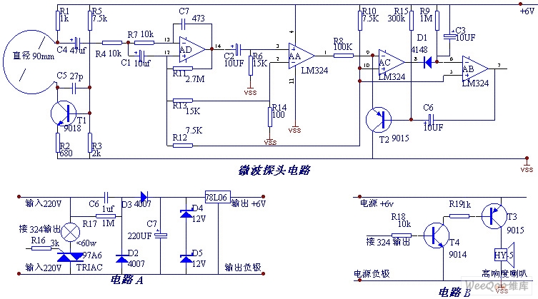

 微波自动开关是根据微波的多普勒效应来进行控制的,它能够监测物体移动,并把移动转换为电信号从而控制灯泡的亮灭或电器的启闭。
  工作原理如下天线 、T1、C5等组成微波振荡电路,由天线向空间辐射,在其周围产生一个半径约10m的微波场如有人或物体在微波场内移动,将引起微波的频移,在电路中体现为天线端电压的变化,C4将这一变化耦合到运放AD进行放大,运放AD的输出经C2在R6上形成电压,该电压的高低与物体的距离和移动的速度有关通常在0-3V之间;运放 AA 接成比较器,参考电压在12V时为0.4V,当R6上的电压高于0.4V时,AA输出高电平经过比较器AC比较输出低电平,D4导通、C3瞬间充电使比较器AB 6脚电压低于5脚,比较器输出高电平,如果此后微波场内不再有物体移动,C3上的电压经R9缓慢放电形成延时,当6脚电位高于5脚延时结束,AB输出低电平等待下次触发。T2、R15、C6的加入可以在电路延时结束后的一段时间内(约5秒)使AC 9脚保持低电平,从而使电路可靠反转关断。如果用做照明控制可与“电路A”组合,“电路A”将市电转为6V的直流电源供探头使用,双向可控硅做为开关元件控制灯泡的亮灭,达到人到灯亮,人离灯灭的节能效果。如果将微波探头与“电路B”组合就构成简单的微波防盗报警器,只要有人在监测范围内移动将触发报警,高响度喇叭发出强力警报,吓跑歹徒。
  图 多普勒微波自动开关电路图
  元件选择:T1使用超高频管9018,f 大于700MHz。天线用直径1.5mm的漆包线外面套上绝缘套管,并弯成直径90mm的圆环。四个运放选用一块 LM324即可。“电路A”中C6要选耐压大于400V的无极性电容,双向可控硅用电流1A的97A6。三端稳压用78L06,其它元件无特殊要求。
