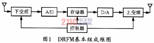

1 DRFM数据采集模块的设计
1.1 MAXlOlA的主要特点
ADC芯片是数据采集的核心器件,本系统中A/D转换器采用MAXIM公司的MAXlOlA,它的最高采样速率可达到500 Msps,采样精度为8 bit。本文采用两片MAXl01A交替采样,以使系统达到1 Gsps的采样速率。MAXlOlA主要特点如下:

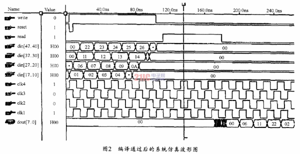

VHDL编程采用模块式设计。首先建立4个模块,即FIF0、MUX、counterl、counter2。其中的FIFO既可以调用lpm-FIF0(dualClock)来修改其中的一些关键参数以符合要求,也可以手工编写程序实现,这里采用调用宏模块的方式。值得注意的是,FIFO的输入输出时钟频率不同,因此必须采用双时钟FIF0。MUX、counterl、counter2是配合FIF0使用的多路复用器和分频器(计数器),均应手工编写其源程序。几个子模块完成以后,要新建一个总的系统模块(system)来调用子模块,以在system模块中完成系统端口的定义以及各个子模块之间的逻辑关系描述。这种设计有利于逻辑设计的集成化,从而为后续的改进提供方便。图2为编译通过后的系统仿真波形图。
