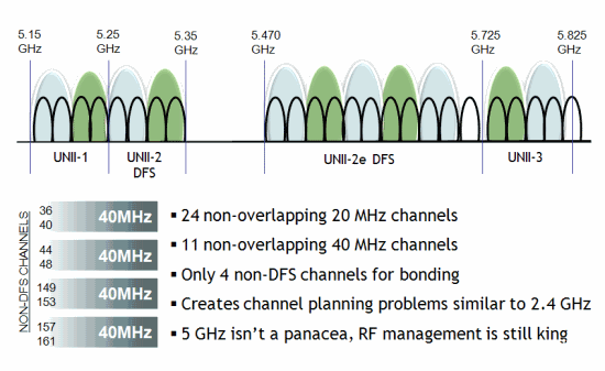

虽然改变信道是一种在特定频率上解决持续干扰的有效方法,但干扰更倾向于不断变化且时有时无。通过在有限的信道中跳转,引发的问题甚至比它解决的问题还要多。
在使用最广泛的2.4GHz Wi-Fi频段,总共只有三个非干扰信道。即使是在5GHz频段,在去除动态频率选择(DFS)之后也只有4个非重叠40MHz宽信道,DFS是一种允许非授权设备与现有雷达系统共享频谱的机制。
图:针对802.11工作在5GHz频段的可用信道
AP执行的改变信道操作需要将连接的客户端脱离并再次关联。这将引起语音和视频类应用的中断,并导致由于相邻AP为防止同信道干扰而变换信道而引发的多米诺骨牌效应。

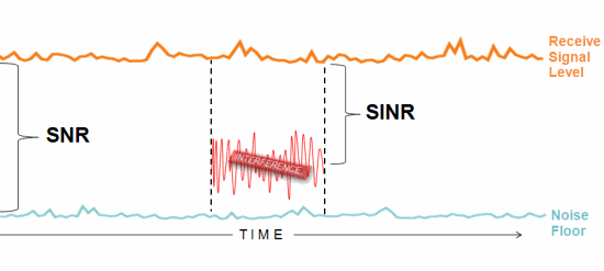

一种预测Wi-Fi系统性能的技术指标就是信噪比(SNR)。SNR是接收信号水平与背景噪音强度的差值。通常,信噪比越高,误码率越低且吞吐量越高。但是,一旦干扰发生,还会有一些其它的问题令网管人员担心,即信号与干扰加噪声比,也称作SINR。
SINR是信号水平与干扰水平的差值。由于反映了射频干扰对用户吞吐量的负面影响,因此SINR是一个更好的指标,用来反映一个Wi-Fi系统能够达到何种性能。SINR值越高,数据传输率就越高,频谱容量就越大。
图:SINR是决定Wi-Fi系统性能的重要指标
为了获得更高的SINR指标,Wi-Fi系统必须通过提高信号增益或降低干扰来实现。但问题是传统的Wi-Fi系统只能通过提高功率或在AP上竖起高增益定向天线来增加某个方向上的信号强度,但这却限制了对小区域的覆盖。最新的Wi-Fi创新技术所采用的自适应天线阵列为网管人员带来了福音,它利用定向天线的优势获得增益和信道,而且用更少的AP实现了对同一区域的覆盖。

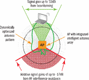

采用更智能的天线解决干扰问题
Wi-Fi的理想目标是将一个Wi-Fi信号直接发送给某个用户,并监控该信号,确保它以最大速率传送给用户。它不断在信号路径上重定向Wi-Fi 传输,而该路径是干净的且无需变换信道。
新型Wi-Fi技术结合了动态波束形成技术和小型智能天线阵列(即所谓的“智能Wi-Fi”),成为最接近无线理想境界的解决方案。
动态的,基于天线的波束形成技术是一种新开发的技术,用于改变由AP发出的射频能量的形态和方向。动态波束形成技术专注于Wi-Fi信号,只有在他们需要时,即干扰出现时才自动“引导”他们绕过周围的干扰。
这些系统为每个客户端应用了不同的天线模式,当问题出现时就会改变天线模式。比如在出现干扰时,智能天线可以选择一种在干扰方向衰减的信号模式,从而提升SINR并避免采用降低物理数据率的方法。
基于天线的波束形成技术采用了多个定向天线元在AP和客户端之间提供数千种天线模式或路径。射频能量可以通过最佳路径辐射,从而获得最高的数据速率和最低的丢包率。
对标准Wi-Fi介质访问控制(MAC)客户端确认的监控可以决定信号的强度、吞吐量和所选路径的丢包率。这样就保证了AP能够确切地了解客户的体验 – 并且在遇到干扰时,AP可以完全控制去选择最佳路径。
智能天线阵列也会主动拒绝干扰。由于Wi-Fi只允许同一时刻服务一个用户,因此,这些天线并非用于给某一个指定的客户端传输数据之用,而是用于所有客户端,这样才能忽略或拒绝那些通常会抑制Wi-Fi传输的干扰信号。结果是在某些情况下可以获得高达17dB的信号增益。
图:采用动态波束形成技术自动回避干扰
注:图中说明:通过主动避免干扰,可获得额外的信号增益,达-17dB;集成了智能天线阵列的AP;动态优化的天线模式;通过波束成型,信号可增强至10dBi。
