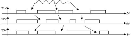

目前普遍认为适用于CR的调制策略是正交频分复用技术(OFDM)。这是因为OFDM的灵活性和计算上的有效性。很明显,随着时间的变化,可用频谱孔来来去去,OFDM不断调整其载频,如图2所示。
图2 动态频谱共享过程
图 2描述了在四载频情形下,频谱共享策略在T1,T2,T3(T1<T2<T3)时刻根据可用频谱孔的情况分配信道带宽。频谱共享的结果是使 CR在特定地域内,在可用频谱孔随时间改变的情况下依然能进行。
从图可看出,频谱共享的过程实际上包含有频谱移动性这一个概念。CR的目的是使终端设备能够动态地使用频谱,才能使“获取最好的可用信道”这个通信概念变得有意义。目前频谱共享技术解决方案可以从结构、频谱分配行为及频谱接入技术3个方面进行归纳,如图3所示。
