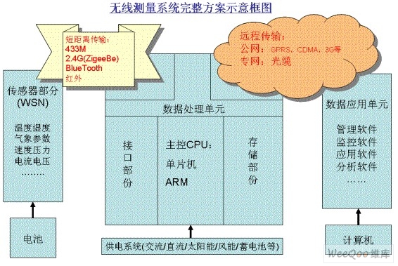

  一个完整的无线测量网络无非有三部份组成:传感器部分(WSN),数据处理部分,数据应用部分。见图1所示。
传感器部分就是WSN---无线传感器,可以根据现场需求进行选择使用;而数据应用部分实际上就是软件系统,可根据应用的需要进行分类设计;核心的部分是数据处理单元,可根据应用需要选择单片机或ARM系统。
  无线测量系统的支撑系统也是很重要的,对WSN部分,肯定由电池供电,而对数据应用部分,只需要一台能够上网的计算机,而数据处理部分可根据实际需要采用不同的供电系统。
从上图中我们可以看到,无线测量系统的最大优势是三个部分互相没有硬联接,换句话说它们之间除了数据交换之外,没有任何物理的关系,从而有效避免了相互间的复杂干扰和资源分配,我想,这才是无线测量技术获得大力发展的关键所在。

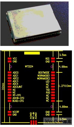

  毫无疑问,无线测量系统中最关键的部分就是数据处理单元,而最最关建的当然就是两个无线通讯模块了,一个是短距离通讯模块,一个是远程通讯模块。有关远程通讯模块的文章和产品很多,在这儿就不叙述了,产品也有很多,国外的有SIMENS、SIMCOM、WAVECOM等,国内的有华为、中兴、有方等等,客户可以根据需要选择性价比良好的产品。这里主要介绍一下由我公司鼎立设计的短距离通讯模块---WT3224。
  WT3224模块是由北京沃英泰科电子信息技术有限公司设计的,主控芯片采用TI的CC1110方案,SMD结构设计,为了适应WSN网络的需要,模块内部集成了射频功放电路,最大射频传输距离可以达到20dB,可以根据需要进行选择使用。 WT3224有两种工作模式,一是独立工作模式,独立工作模式下模块自主工作,实现真正的WSN功能;另一种是联机工作模式,可以作为主控单片机的标准串口设备使用,从而实现主控计算机到WSN的无线连接。
