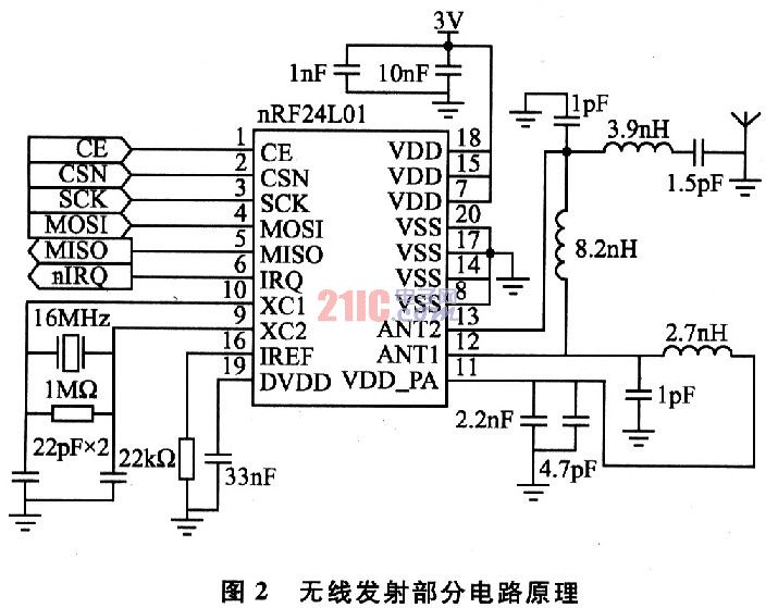

无线发射部分是多功能无线鼠标的主要部分,本设计以nRF24L01为核心构建无线发射模块。
nRF24LOl具有无条件使用2.4 GHz全球开放ISM频段,内置硬件CRC检错和一点对多点通信地址控制等特点,数据传输率为2 Mb/s,126个频道;能满足多点通信和跳频通信的需要;功耗低,供电电压为1.9~3.6 V,待机模式下工作电流为22μA,掉电模式下仅为900 nA。这些是nRF24L01的主要优点。
无线发射部分的电路原理如图2所示。

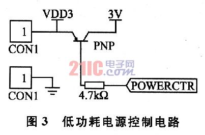

手持系统对低功耗有较严格的要求。MSP430系列单片机有5种低功耗模式。在一定时间内无操作的情况下,可以使其进入某一种低功耗模式,这时的工作电流可以控制在十几μA以下。
对于外围器件,如光传感器和无线发射部分,设置了一个开关,在主控芯片进入低功耗模式之前先切断它们的电源,使系统的功耗进一步降低。而在有操作到来的时候,主控芯片从低功耗模式返回到活跃模式,首先将外围器件的电源开关打开,这样可以保证系统正常工作。低功耗电源控制电路如图3所示。开关由一个PNP型的晶体管构成,基极作为控制信号的输入,发射极为电压输入,集电极为电压输出。控制信号的电平变化可以控制线路上电源的通断。

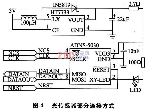

光传感器ADNS-5030用于鼠标的定位。ADNS-5030的正常工作电压为3.3 V,在光传感器的设计中需要将电池供电输出的3.O V电压转换成其所需要的3.3 V电压。电路采用HT7733芯片来完成电压的转换。ADNS-5030通过SPI总线与主控芯片进行数据通信,其连接方式如图4所示。

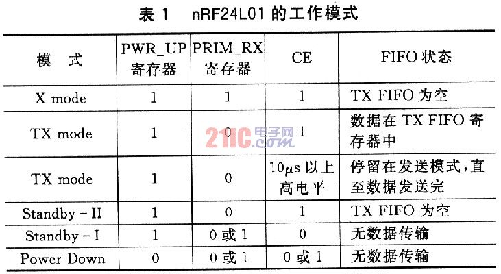

nRF24L01有发射、接收、待机和掉电4种工作模式,可以通过配置寄存器来设置其工作状态,如表1所列。
待机模式1(Standby-I)主要用于降低电流损耗(在该模式下,晶体振荡器仍然工作)。待机模式2(Standby-II)是当FIFO寄存器为空且CE=1时进入此模式。待机模式下,所有配置字仍然保留。在掉电模式(Power Down)下电流损耗最小,同时nRF24L01也不工作,但其所有配置寄存器的值仍然保留。
