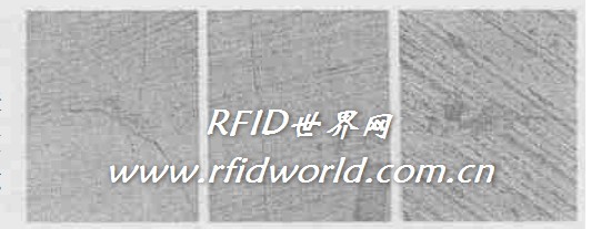

 1.1 硅片减薄
  标准的硅片背面减薄工艺包括贴片、磨片(粗磨、细磨)、腐蚀三道工序。常用的机械磨削法不可避免地会造成硅片表面和亚表面的损伤(图2),表面损伤分为3层:有微裂纹分布的非晶层;较深的晶格位错层;弹性变形层。粗磨、细磨后,硅片背面仍留有深度为15~20μm、存在微损伤及微裂纹的薄层,极大影响了硅片的强度。因此,需要用腐蚀法来去除硅片背面残留的晶格损伤层,避免硅片因残余应力而发生碎裂。实验发现原始厚度为725μm的硅片,经磨片后,腐蚀深度约为25μm时可得到最大的强度值3;同时,分析表明,芯片在键合与测试时发生碎裂,往往是由于磨片时造成的损伤在随后的腐蚀或化学机械抛光中没有被完全去除而引起的。

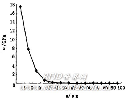

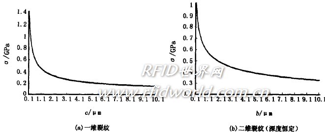

  由 Giffith微裂纹扩展理论4可知,长度为a的一维裂纹的扩展判据为σ2≥2Eγsπa,若腐蚀后芯片背面残留裂纹长为c,并将杨氏模量E=106。 9GPa,表面能γs=3。1J/m2等参数代入,可得到平面应力状态常载荷条件下芯片碎裂的临界强度为σ=0。46/c(GPa),图3(a)给出了σ 与芯片背面残留裂纹长度的对应关系。
  对于碎裂面垂直于芯片表面,深a、长2b的二维半椭圆型裂纹而言,则满足Ccr= [(Φ2KIC2)/(1。2πσIC2)][2],其中Ccr=(acrbcr)1/2,acr为临界裂纹深度,bcr为临界裂纹半长;裂纹几何因子 Φ=(1。2π)1/2/Y。设裂纹长为2b,深度恒定为1μm,代入断裂韧度KIC=0。82MPa,Y=1。42得,平面应力状态常载荷条件下碎裂的临界强度σ=0。58/4b(GPa),σ与芯片背面残留裂纹长度、深度的对应关系如图3(b)。可见,芯片碎裂临界强度随着微裂纹长度的增大而急剧降低,当裂纹大于1μm时,下降趋势逐渐平缓,并趋于稳定小值。

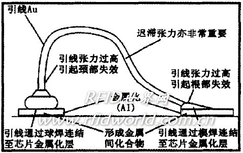

  IC卡组装工艺中,因键合引起的失效也是影响IC卡质量和可靠性的重要因素之一。键合失效主要表现为IC卡电学特征上的不连续,如开路同时伴有短路、漏电等现象,或出现“输入高”或者“输入低”的失效。图7给出了与键合相关的诸多失效机理6。

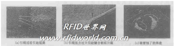

  焊盘/引线界面需有合金化过程以形成良好的接触,但过渡的合金化会导致金属中间化合物 (IMC)的形成,引起键合失效。键合引线的张力也是引起键合失效的重要参数之一,张力过小,会导致引线过于松软,与其他引线形成短路;引线张力过大则通常会引起键合处的断裂或开裂,如图8(a,b)为键合失效样品的芯片的正面照片。
图 8 键合相关失效

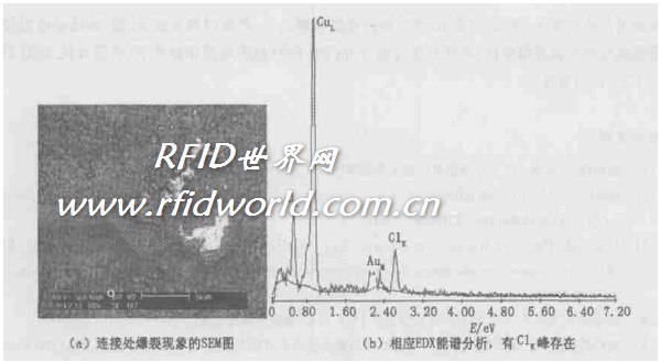

     水汽的侵蚀会引发电解效应,很大程度上加速金属电迁移。焊盘基底诸如C等杂质沾污则会导致空洞的产生,引起焊盘隆起。图8(c)所示为具有不连续电学特征的失效样品。SEM,EDX(图9)分析证明连结部位存在爆裂现象,且焊盘中有氯的存在。

图 9 连结处的爆裂现象,EDX能谱显示了Cl的存在
