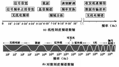

电磁频谱依电磁辐射(能量、信号)的瞬时频率为变量,将所有的电磁辐射纳入到一个一维的数轴上,通过适当的标注可形成一幅图,称其为电磁频谱图,如图1所示。电磁频谱的数轴表示常见的有两种形式:
1、线性标度:此时为一有原点的射线数轴。射线数轴的原点对应于频率为“0”的直流电,射线数轴的方向指向频率增大方向。线性标度的电磁频谱图的概念非常清晰,但其表示频率范围的能力有限。如图1中(a)图所示。
2、对数标度:此时数轴的原点对应的频率为“1”,“负向”指向频率为“0”的直流(一般多略去),“正向”指向频率增大的方向。对数标度具有“压大放小”的作用,频率范围的表示能力非常强。如图1中(b)图所示。
图1 电磁频谱图

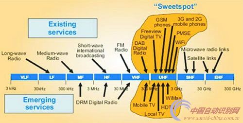

籍着电磁频谱图,人们可以非常方便地对电磁辐射(能量、信号)进行宏观尺度(缩小)与微观尺度(放大)方面的把握与分析研究。由此,也形成了形式多样的电磁频谱图的表示方法。图2所示为电磁频谱图的频段表示。
图2 电磁频谱图的频段表示

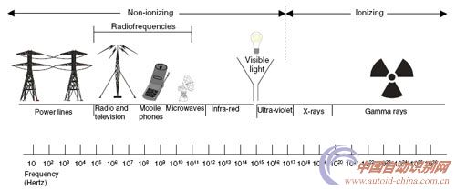

频率(F):电磁辐射对人体影响研究的频率范围如图3所示。典型情况下,研究的关注点分为两段:射频辐射(30kHz~300MHz)和微波辐射(300MHz~300GHz);
图3 电磁辐射对人体影响研究的频率范围

如图3所示,电磁辐射对生物(包括人)的影响可以分为两大类:电离(Ionizing)影响和非电离(Non-ionizing)影响。电离影响会造成生物体内电子挣脱原子或分子的结构束缚,造成细胞严重伤害,包括癌变等变异。非电离影响一般体现为热效应(体内驻波引起发热,造成机体损伤)和非热效应(心理效应等)。
