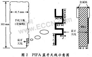

  本文以一款支持蓝牙功能的GSM手机为例,通过ANSOFT公司的HFSS 10.0进行仿真,设计一款体积小、性能好的蓝牙天线。手机主板尺寸为103 mm×41.5 mm,由于手机结构造型的要求,蓝牙芯片位于主板的右下方,从而限制了天线也只能位于手机的右下角。因为板子大小非常有限,留给蓝牙天线的尺寸只有16 mm×5 mm,所以很难采用传统PIFA天线。考虑到目前单极子天线普遍采用蜿蜒形式来减少其物理尺寸,所以可将这种形式应用于传统印制倒F型天线,如图2所示。

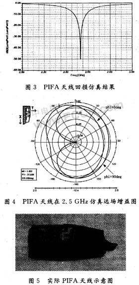

  其中:d=0.5 mm,H=4 mm,S=2.3 mm,M=2 mm,N=3 mm,L=5 mm,h=1 mm。手机主板采用FR-4的材料,相对介电常数为4.2,天线馈点采用50 Ω微带线。考虑到手机外壳对天线工作频率的影响,我们在仿真的时候将天线的工作频率提高,选择在2.5 GHz。

  按照上述软件仿真的结构及尺寸制作天线,如图5所示。为方便测量,将一特性阻抗为50 Ω的同轴电缆的内导体焊接在与天线馈电点相连的50 Ω微带线上,外导体就近接在手机主板的地上,在同轴电缆的另一端焊SMA接头并连到矢量网络分析仪MS4622B。测试结果如图6所示,回损10 dB带宽约为120 MHz,可完全覆盖蓝牙所工作的ISM频段:2.400~2.483 GHz。
