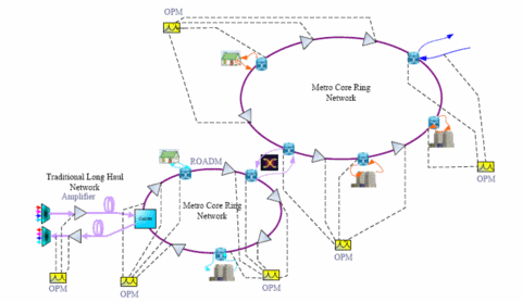

早在2000年,随着光通信行业的兴起,OPM作为一个在线监测通道光功率、中心波长及光信噪比(OSNR)等指标的功能模块已经引起人们的关注,也有相应的产品面世,但一直未能在实际系统中大规模的使用。直到2008年,随着ROADM的技术成熟,智能光网络的发展和3G网络的推广,OPM才逐渐由一个可选配件成为光网络构建中不可或缺的一部分,在实际光网络中大量使用。
图1 OPM的应用节点示意图

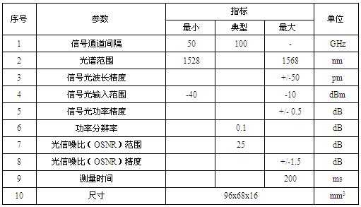

表1是OPM的光学性能指标(以Accelink的产品为例)。
表1 OPM的主要性能参数

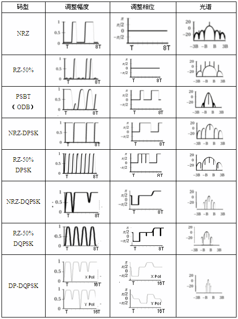

在10Gbps网络中,主要的调整手段为幅度调制,主要的传输码型为NRZ(非归零码),RZ(归零码);而在40Gbps网络中,由于传输速率的提高,相位调制成为了主要的手段。下表列举了部分传输码型的调制方式及光谱特征,其中包含:NRZ(非归零码),RZ-50%(占空比50%的归零码),PSBT(相位整形二进制传输),NRZ-DPSK(非归零-差分相移键控),RZ-50% DPSK(占空比50%的归零码-差分正交相移键控),NRZ-DQPSK(非归零-差分正交相移键控),RZ-50% DQPSK(占空比 50% 归零码-差分正交相移键控),DP-DQPSK(双偏振差分正交相移键控)。
表2 各种编码的幅度、相位和光谱
目前实际40G系统使用较多的编码为NRZ-DPSK和NRZ-DQPSK,而随着光网络的发展,传输速率会进一步提高,调制解调的方式也会不断更新。100G将是未来传输网络的发展趋势。

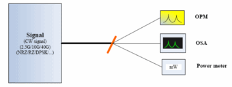

光网络的发展除了速率不断提升之外,其智能化程度也在不断提升。而智能化的管理就需要对网络的状态和信号进行实时的检测,从而进行动态的控制。对OPM而言,为光网络提供可靠、准确和实时的信息,成为光网络管理的重要环节,其作用不可小视。在40G的光传输网络中,我们首先对几种仪表及不同传输码型及速率下的测试能力进行对比,说明OPM在网络应用中的特点。
图2 测试框图

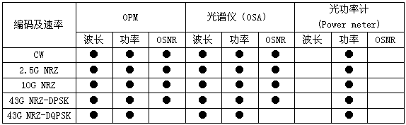

表3说明OPM的测试能力和光谱仪一致,而光功率计则只能测试光功率一项。值得一提的是,对OSNR的测试,目前OPM和OSA都是基于外插法进行测试,而对于40G传输下的光信号,由于光谱的展宽往往超出了DWDM的噪声测试点,所以无法得到准确的OSNR值,其结果仅能作为参考。
表3 OPM、光谱仪和光功率计的对比结果

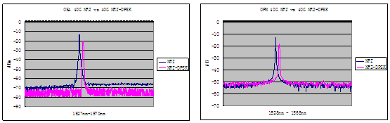

由表2可以看到,不同的码型和速率组合得到的光谱形状不同,这就为OPM提供了识别不同速率和码型的理论依据。
图3为Accelink的OPM产品的测试光谱,其中比较了OSA和OPM实测40G NRZ和40G NRZ-DPSK的光谱对比。从图中可以看出,除了动态范围的差异,OSA和OPM都能很好的反应出40G信号下两种码型的谱宽,从而说明通过对各种码型的光谱特征的细致研究,OPM识别码型的功能是可以实现的。
图3 OSA和OPM测试的40G NRZ和NRZ-DPSK的光谱对比
