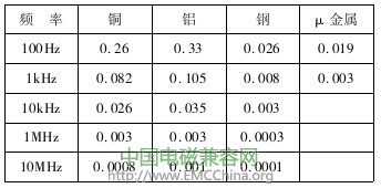

  趋肤深度的计算及概念是优选屏蔽材料的参考依据。常用金属的趋肤深度如表1所列(单位:in)。
表1  常用金属的趋肤深度

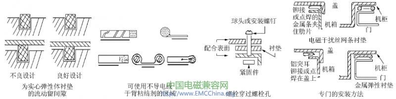

电磁屏蔽密封衬垫的使用要点和方法是:必须具有足够的形变才能提供足够的屏蔽效能,因此,必须保证衬垫上有足够的压力。压力太小,屏蔽效能低;压力过大,会造成衬垫损坏。加固螺钉的间距要适当,压力要均匀适度。因此在使用时要对压缩量进行限位,其工艺手段有多种。安装衬垫的不同方法如图2所示。
图2(a)  安装衬垫的不同方法
图2(b)  在机柜门壁上正确安装衬垫的方法
图2(c)  在薄板金属盒上安装导电衬垫的方法
图2(d)  采用导电衬垫的开关
图2  电磁密封衬垫的安装方法

通风口要安装通风波导蜂窝板,抑制电磁波的泄漏;显示窗口要安装100至200目金属网透明玻璃制成的屏蔽玻璃或透明的导电膜胶片;操作器件如按键、旋钮、开关、提示灯等通过隔离层上串接穿心电容及滤波功能的接插件来实现;穿出屏蔽体的电源电缆和信号电缆,除自身要用屏蔽电缆外,与屏蔽体的接口要做专用的电源滤波和信号滤波装置,其一是作好屏蔽,其二是抑制信号发射;不同部分的结合处要加屏蔽性能好、抗盐雾、耐化学腐蚀的电磁屏蔽密封衬垫,以保证连续、可靠的导电性能。常用的几种方法如图4所示。
