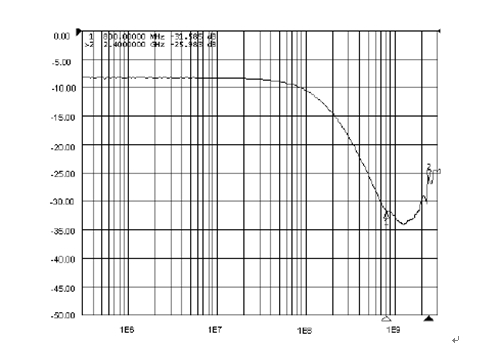

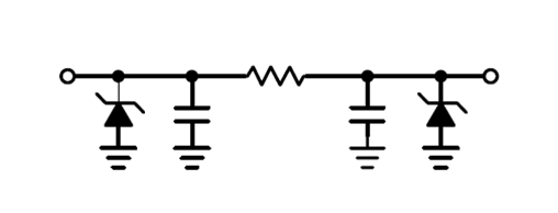

图1:新型滤波器单元结构(串联电阻为100欧姆,线电容为20pF)
图2:新型RC滤波器S21参数曲线。

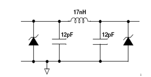

图3:LC滤波器单元结构。

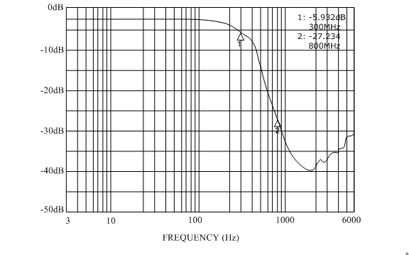

面对手机行业的这些发展趋势,传统的RC滤波器解决方案正在达到其极限。为满足手机视频信号的不断增高以及更强的抗ESD浪涌能力需求,英联电子开发出基于LC结构的新一代EMI滤波器。这种集成的LC滤波器结构可用来提供高达350MHz的截止频率,可支持时钟频率超过60MHz的数据速率。同时它能提供出色的滤波性能,在800MHz至2.5GHz的频率范围内衰减特性优于-25dB。 图4显示了采用此滤波器基本单元架构的S21参数指标。除滤波功能外,集成输入TVS管还能抑制高达15kV的空气放电ESD冲击,达到了 IEC61000-4-2第4级工业标准所要求的性能水平。
图4:LC滤波器的S21参数曲线.

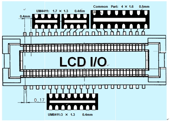

英联电子的低电容EMI滤波器UM4411、UM6411、UM8411支持4、6及8线配置,每一种配置均包含侧接有TVS管的PI型RC滤波网络。器件采用了0.4mm管脚间距的QFN封装,可以为超薄手机的设计师们提供更为宽裕的设计空间。尤其在PCB的布板上,目前一些显示屏 I/O连接座的管脚间距都是0.4mm,使用0.4mm管脚间距DFN封装的EMI滤波器将有助于系统工程师布板。在器件的选择上,应根据数据通道的数量进行合理选择,图5中显示了使用一个8通道的滤波器和两个4通道滤波器在布板上的一些优势;同时选用一个8通道滤波器也比两个4通道滤波器的成本要低。
图5 EMI滤波器管脚间距对布板的影响.
