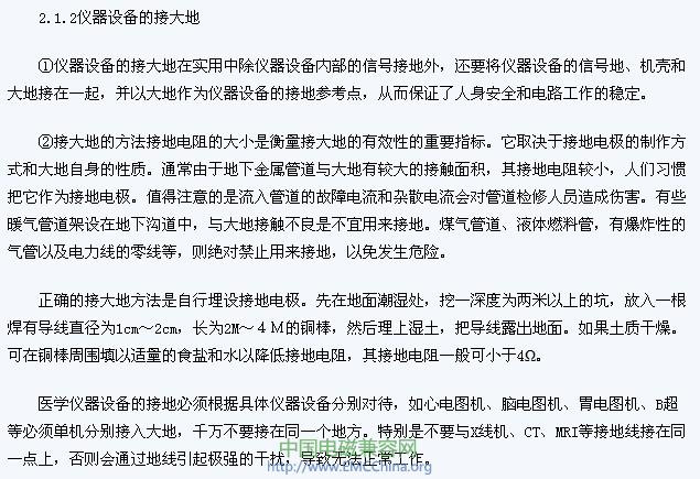

2.1接地
在阐述接地之前,必须弄清地线与零钱、保护接地和保护接零的基本概念。即:地线是指连接地球通向大地的金属连接线,而零线是我国电力部门提供的工作线路;保护接地是将仪器设备的金属外壳接上地线,在外壳由于干扰引起带电时,电流沿地线流入大地,达到保护人身和仪器设备安全的目的。而保护接零是将仪器设备的金属外壳与电源的零线连接起来,在短路时,立即烧断保险,以达到切断电源的目的。在这个问题上,不少基层维修人员概念模糊不清,甚至混为一谈,必须予以区别。
