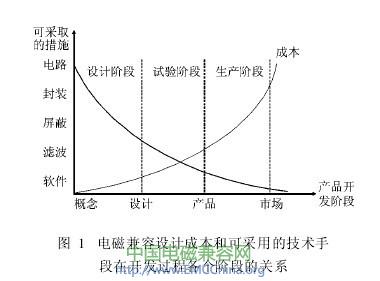

根据产品研发的生命周期,完整的汽车电磁兼容体系可以归纳为设计→仿真→测试→整改4个步骤。汽车良好的电磁兼容特性来自好的系统设计,对于电磁兼容问题考虑的越早,解决问题所能采取的措施就越多,相应的成本也越低。例如在产品的概念设计阶段,设计者在电路布局、结构封装、屏蔽材料、滤波装置以及软件上都可以进行电磁兼容的设计,可以选择最适合产品特性并且成本最低廉的方法。而到了产品推向市场之后,往往只能在软件上做修改,否则整改的成本将很
高,如图1所示。

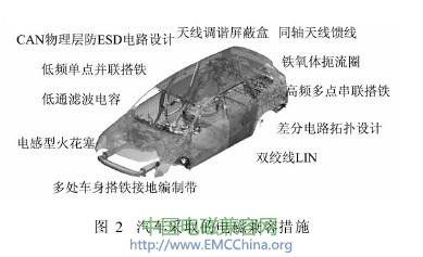

汽车的电磁兼容性设计首先要根据车型的安全性、性能、功能和目标市场的法规要求提出整
车、系统和零部件的电磁兼容指标;其次,要制定电磁兼容性控制计划和试验计划;然后,还要根据经验,对系统和整车层面的电器构架设计提出要求。主要是与电磁兼容密切相关的天线设计、线束布局、总线接收器物理层的ESD保护、车身搭铁、RF器件的频率分配等。现代汽车的电器设计中已经应用了如图2所示的电磁兼容措施。

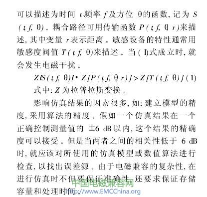

电磁兼容仿真预测的研究内容主要是建立电磁兼容三要素:电磁干扰源、耦合路径和敏感设备的数学模型,并采用适当的数值计算方法求解这些模型,以评估系统各敏感设备是否满足预定的电磁干扰裕度要求。电磁干扰源产生的信号通常

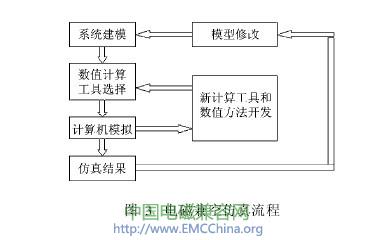

完整的电磁仿真流程如图所示
建立正确的仿真模型是汽车电磁兼容仿真预测最重要的一步,所建立的模型与实际样车的匹配程度将直接决定仿真结果的精度与实用性。而且建模往往占据整个仿真过程70%以上的时间。
针对不同类型的汽车电磁兼容问题,建模也要有针对性。比如信号线间的串扰分析,车载天线方向图的分析,车外辐射源对车身线束的干扰分析这些问题的建模就不尽相同。但不论是何种模型,核心都是要先确定潜在的干扰源、敏感设备及耦合路径,然后再对这三要素一一建模。
(1)干扰源:现在的仿真软件大都提供各种类型的激励源———点源、平面波、高斯波、电流源、脉冲等,对理想模型的仿真可以根据需要直接采用。而对于实际车况的模拟,可以使用示波器测量干扰源连接导线上的电压/电流波形,从而建立干扰源的时域波形;或者使用近场探头测量干扰源附近的电场分布,再作为仿真计算的激励源。
(2)耦合路径:主要是对汽车车身和线束模型化。要根据仿真的频率范围确定电磁面网格的划分精度。计算频率越高,网格划分要求越精细。同时在干扰源和耦合路径附近的车身电磁网格也要适当提高划分精度。线束的建模一般是利用传输线理论建立电路模型。对于电信号影响不大的汽车结构参数精度要求并不高,对结果影响不大的结构可以忽略。
(3)敏感设备:对敏感设备的建模主要是为了判断其是否发生干扰。判据对比敏感设备的电磁兼容阈值和通过耦合路径耦合的电磁干扰大小。对于传导干扰,可以通过分析到达敏感设备的电压/电流峰值、持续时间、周期等参数而判断是否发生干扰;对于辐射干扰可以通过敏感设备处的场强的频域分布判断是否发生干扰。
建立模型后,采用易于得到测量结果的简单例子进行仿真,将仿真结果与测量结果进行比较,并根据比较结果对模型进行反复修正,增强模型的匹配程度。
