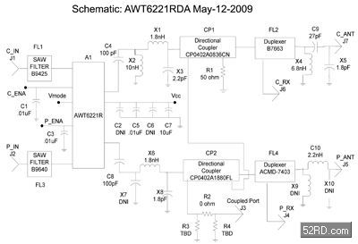

大部分CDMA和WCDMA网络的频分双工系统,允许不同的射频频段分配给上行链路(从移动到基站)和下行(从基站到移动)同时间联系。双工器用于移动设备以允许UL和DL利用单一的天线。UMTS频段2中 ,我们选择Avago科技的微型FBAR双工高Q反应的ACMD - 7403。针对Band 5,我们选择Epcos低损耗SAW双工的B - 7663。该参考设计还包括CP402A薄膜功率方向耦合器的耦合AVX,为许多顶级3G芯片组提供所需的射频功率。

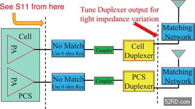

AWT6221参考设计的发展起始于功放进一步耦合与双工S参数的测量。在此测量上,零欧姆电阻被用来缩短电路板上的匹配元件,见图3。

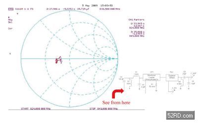

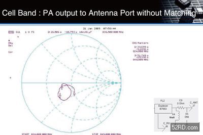

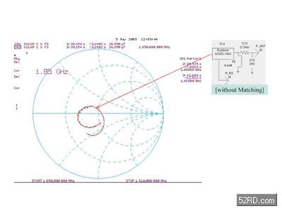

反射系数(S11)针对频段2和频段5射频路径的频率范围来测试。功率放大器于不符合电路的输出形成一系列的阻抗变化,其结果显示于史密斯表格见图 4、图5。
图4. Cell Band: PA output to Antenna Port without Matching
图5. PCS Band : PA output to Antenna Port with(out) Match

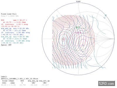

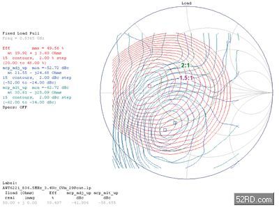

对于任何功率放大器,输出阻抗在运作上有重大影响,并强烈的影响了转移到天线,线性( ACLR )和运作效率的功率。像ANADIGICS厂商的功率放大器可帮助工程师做好权衡这些负载牵引信息。最佳输出阻抗会被其他射频链元件特点所影响,如双工器和交换机并不总是50Ω。变异频率双工特征频段内的优势及运作温度,在发展良好的WCDMA射频设计中特别具挑战性,见图6、图7。

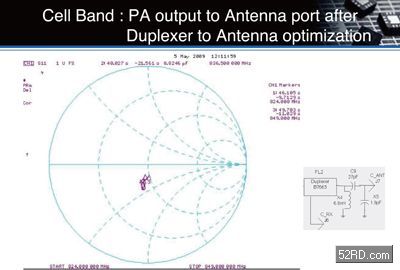

研发AWT6221参考设计的下一步是匹配双工天线的阻抗,尽量减少在每个频段阻抗的变化频率。虽然简单的二元件从理论上看有超过窄带频率的优良表现,在更广泛的带宽中获得良好的表现,并补偿由于生产的公差和温度的变化,或电压造成的可预期变数,往往需要额外的符合要素。 3元件为两种频带选择的结果显示于史密斯图表。匹配的网络大大降低了在双工下的阻抗变数,从而简化了可符合的其余电路,见图8、图9。
图8. Cell Band: PA output to Antenna Port after Duplexer to Antenna optimization

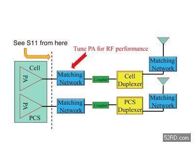

研发AWT6221参考设计的再下一步是功率放大器和耦合器+双工之间的配对。再次,针对频带2和频带5,为射频路径的频率范围来测定的反思(S11)见图9-1;最终是要用于制定可符合在WCDMA运作中,每个频段以最小的阻抗变数,优化功率放大器性能要求的网络。与以前一样,3元件网络才能实现良好的效能;结果显示于图10、图11的史密斯图表。
图10. Cell Band: PA Load optimization
图11. PCS Band : PA Load optimization

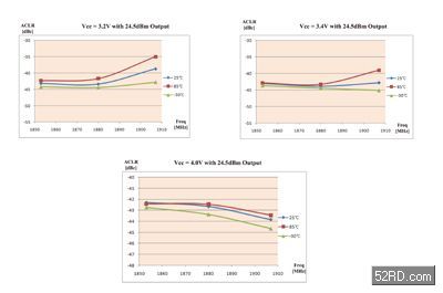

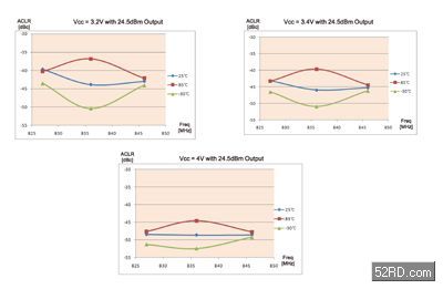

最终成品参考设计符合WCDMA在频段2和频段5于室温下的要求。此外,该匹配网络在所有预期范围内,仍能保持性能规格的条件下,将变化的频率,温度和电源电压减至最少,见图12、图13。
图12. Cell Band ACPR performance Over Temperature and Voltage
图13. PCS ACPR performance Over Temperature and Voltage
本文中讨论的参考设计可为新设计的3G手机,数据卡,无线调制解调器和其他的WCDMA/HSPA设备提供有用的起点发展。在研发新的设计时,工程师需要考虑设计的重要功能要求,并考虑改变在这里讨论的匹配网络,以实现在输出功率,线性度,效率和其他射频参数的最佳权衡。审查每个功率放大器的负载牵引,将有助于确定可能不是50Ω的最佳输出阻抗匹配点。这位工程师还必须考虑到每部分变异的射频路径和网络选择,减少天线输出的变数,并且不超过预期的使用温度,频率和电源电压,让所有的射频参数维持于可接受的水平下。最后,功率放大器的控制反射(回波损耗),以避免导致电路中的不稳定或振荡将是重要的。
