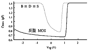

图2是两个相同尺寸MOS电容的Cmos-VSG特性曲线的相互对比。
反型mos电容的调制特性曲线
图2反型MOS电容的调制特性曲线
很明显反型MOS电容的调谐范围要比普通MOS电容宽,前者只工作在强,中和弱反型区,而从不进入积累区。

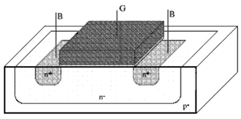

更好的方法是应用只工作在耗尽区和积累区的MOS器件,这样会带来更大的调谐范围并且有更低的寄生电阻,即意味着更高的品质因数,原因是其耗尽区和积累区的电子是多子载流子,比空穴的迁移率高约三倍多。要得到一个积累型MOS电容,必须确保强反型区,中反型区和弱反型区被禁止,这就需要抑制任何空穴注入 MOS的沟道。方法是将MOS器件中的漏源结的p掺杂去掉,同时在原来漏源结的位置做n掺杂的衬底接触,如图3所示。
积累型mos电容剖面示意图
这样就将n阱的寄生电阻减少到最校积累型MOS电容和普通MOS电容的调谐曲线如图4所示。

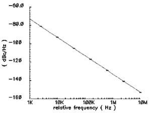

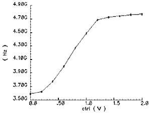

最后采用的电源电压为1.5V,功耗约为10mW。用Cadence平台下的SpectreRF进行仿真,得到的调谐曲线如图6所示。控制电压在0~2V 变化时,振荡频率在3.59~4.77GHz间变化,中心频率为4.18GHz,调谐范围约为28%。中心频率处的相位噪声曲线如图7所示,此时的控制电压为0.75V,对应偏移量600kHz的相位噪声为-128dB/Hz。

当控制电压由0.75V变到2V时,振荡频率变为4.77GHz,相位噪声变为 -135dB/Hz,降低了7dB。这是由两个方面的原因引起的,首先是由于LC振荡回路总的电容减小,振荡频率增加,这就减小了要维持振荡所需的负跨导,但因为两个NMOS晶体管提供的负跨导几乎不变,所以就使得稳定振荡幅度增加,相位噪声减校另外一方面是源于此过程中积累型MOS电容的沟道寄生电阻会随着电压升高而变小,从而降低了损耗,降低了相位噪声。
