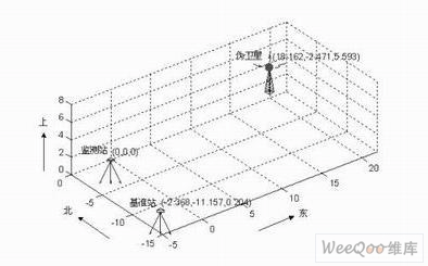

一一小东江坝区山峦叠嶂、四周山体陡峭,整个坝体位于"V"型峡谷之间,监测面积大,控制点多且地形条件差。2002年1月对小东江大坝进行的 GPS实地监测数据表明,有部分测点的定位效果很不理想,尤其是其中一个监测点解算误差极大。究其原因,该监测点贴近山体,整个东南方向完全被峭壁遮挡,导致了不良的DOP值,并最终影响到定位解算的效果。如图 所示,图中阴影区即为GPS盲区,该监测点上从方位角60°到210°范围之间的GPS信号完全被山体遮挡。

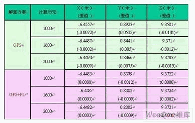

GPS和伪卫星组合解算结果
GPS和伪卫星组合定位示意图
