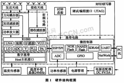

硬件结构 框图如图1所示。UHF频段的RFID系统可分为射频电路和基带电路两部分。射频电路部分是标签和读写器之间的高频接口,用于完成高频信号的调制/解调、 发射/接收。基带电路部分主要实现射频系统控制、高频信号的编解码等功能,同时完成UHF  RFID读写器与外部设备或者Host主机之间的通信接口的任务。基带电路部分是整个读写器平台的核心控制部分,支撑着整个RFID读写器系统的各项工 作,以完成射频模块的控制和通信。
在读写器的设计中,为了能够对整个系统进行更好的检测,实时地了解系统的运行情 况,特意在设计中增加了系统检测部分。R1000芯片集成有A/D模块,但是其精度转换速率达不到设计的要求,所以在设计中采用了外部A/D转换器来完成 对检测信号的转换,然后将转换信号传送给ARM微控制器完成系统的状态监控。
为了使设备可以组网以及远距离读写和传输数据,设计中采用了 以太网设计,从而使读写器可以在更大的距离空间上对标签读写,并完成大规模组网。
Host主机作为整个系统的主控核心负责传输控 制,ARM微控制器的组网数据传输操作也受控于Host主机。USB接口不仅用作数据传输,而且还用来完成PC机和读写器之间的对话。通过设计在PC端的 控制软件,可以实时地给读写器发送控制信号(如系统复位、工作使能、标签读写、数据传输、功率控制等);同时,读写器将向Host主机反馈相应的状态信号 (如天线开关状态、功率信号等),从而配合上层软件来控制系统的工作过程。最后,通过JTAG接口来完成对读写器工作状态的实时监测和调试,从而准确无误 地验证在整个读写器工作过程中,标签读写和数据处理的正确性和可靠性是否满足设计要求。

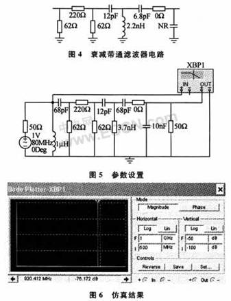

衰减带通滤波器功能电路的原理图如图4所示。其中,NR为留的测试点。具体的参数设置如图5所示。我们设计的超 高频使用频率范围是860~960  MHz,在外部PA设计中,通过Multisim软件对PA中带通滤波器进行仿真,来测试读写器的使用频率范围。图6是仿真结果。
PA最大的线性功率输出大丁或等于34 dB,考虑到大约3  dB的多路损耗和滤波损耗以及1 dB的线缆和开关损耗,天线端口的输出功率大约有+30 dB。PA板卡的噪声干扰可以控制在6  dB以内,整个PA系统的输入输出阻抗为50  Ω。在设计中要特别注意PA的散热设计,可以通过温度感应调整PA的方式来补充直接的散热设计,从而更为有效地控制功率和优化散热设计。通过电源控制电路 可以在需要时关闭PA,降低整个板卡的功耗。
