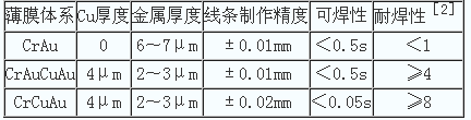

研究设计了CrAu、CrCuAu、CrAuCuAu三种膜系,并通过不同工艺手段制作出不同的膜厚。测试结果见表1。
http://www.eefocus.com/rf-microwave/247458/file:///C:/DOCUME%7E1/yuyu/LOCALS%7E1/Temp/moz-screenshot.png
表1 不同薄膜体系的工艺性能状况
  考虑微波电路的综合要求(线厚、精度及焊接性等)选用 CrAuCuAu系统作为微波电路的导带及接地面金属化膜。

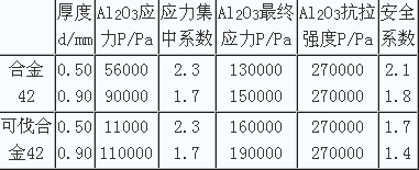

WilliamW在42合金和可伐合金上用Au-Ge焊料在400℃时焊接Al2O3,并对应力作了测定结果。见表2。
表2 应力测定结果
从表2中也可看出金属基座愈薄,对抗裂愈有利。
