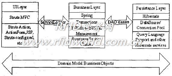

   Struts+Spring+Hibernate(简称SSH)是目前国外众多知名软件企业基于J2EE架构的主流应用技术。通过使用SSH框架,使整个框架在每个架构层上以一种松散耦合的方式彼此作用,而不用管底层的技术细节。智能门禁管理系统采用SSH框架,不仅能够进行快速开发,而且也非常方便系统的扩展以及同其它现有系统进行整合。下图2是整个框架的组合示意图:
图 1 Struts+Spring+Hibernate框架
  Struts作为前台控制框架简化了程序的开发,使页面设计人员和JAvA程序员达到有效的分离,使项目可扩展性大大增强,提升了开发效率,降低了维护成本。
  Spring作为一个应用于所有层面的综合框架,具有强大的应用功能及灵活性,非常适合作为一些大规模软件项目的底层平台。
  Hibernate作为后台 ORM(Object Relation Mapping) 个持久层框架的轻量级组件,对持久层进行了轻量级封装,降低了程序的复杂度,易于调试,减轻了程序员的负担,具有很强的扩展性。并且API开放,可白行对Hibernate源码进行修改,扩展所需的功能。

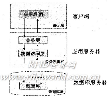

  为了解决传统CIS的缺点,本系统在客户端和服务器之间加入了一层应用服务程序,这种程序称为“应用服务器”。将应用的业务逻辑放在中间层应用服务器上,与用户界面分开。在保证客户端功能的前提下,为用户提供一个简洁的界面。这意味着如果需要修改应用程序代码,只需要对中间层应用服务器进行修改,而不用修改成千上万的客户端应用程序。从而使我们可以专注于应用系统核心业务逻辑的分析、设计和开发,简化了应用系统的开发、更新和升级工作。本系统C/S部分的逻辑实现模型采用3层架构:表示层、业务逻辑层和数据层,如图2所示。图中的客户端、应用服务器和数据库服务器表示的是逻辑设备,并不表示物理机器,实际物理部署时,可以把它们部署在一台物理机器上。总体来说,客户端应用适用于局域网环境,客户机相对固定,应用安全性高,响应速度快,性能好。
图 2 智能门禁管理系统的体系结构
  表示层(Presentation Tier):处理与用户的交互、交流。它要求尽可能的简单,使最终用户不需要进行任何培训就能方便地访问信息。
  业务逻辑层(Business Logic Tier):处理用户所需要的信息。可以获得表示层提供的数据,并根据数据库层的需要对其进行处理;也可以从数据库层获取数据,并根据表示层的需要来对数据进行处理。
  数据库层(Database Tier1:存储系统所处理的所有数据。

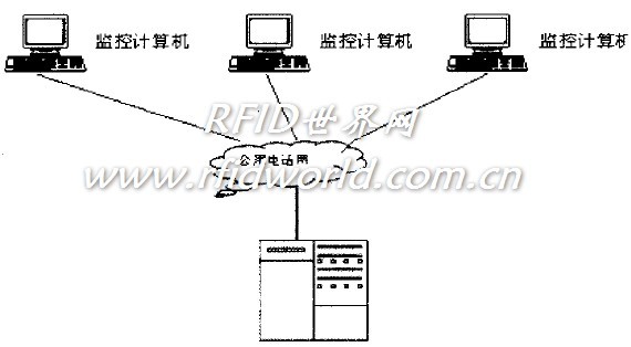

  由于系统中掌形仪处于不同地理位置,在安装部署时为了就近对数据进行存储和处理,系统将会按其地理位置进行划分,这样整个系统将被分为多个相互之间较为独立的予系统。与完全独立的多个系统不同,从属于同一系统的多个子系统之问具有一定的联系,它们可以使系统工作在更大范周内。图3所示的是系统的网络结构图。
图 3 智能门禁管理系统网络结构图
  监控计算
  基于以上的网络结构,系统采用分布式数据库实现,公司总部设嚣主数据库服务器,存储整个公司所有数据,而在各个监控计算机采用分数据库,主要存储和门禁业务相关的数据,平时各个分数据库独立运行,在数据同步时完成和主数据库交换数据。并且通过在系统L}J的主数据库服务器和应用服务器之间引入中间件来降低建设和维护成本,并简化管理,适应了大规模和复杂的应用需求以及新的业务需求。访问异构数据库,有效提高了系统并发处理能力和系统安全性。
