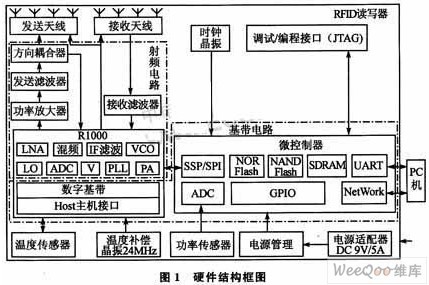

  硬件结构框图如图1所示。UHF频段的RFID系统可分为射频电路和基带电路两部分。射频电路部分是标签和读写器之间的高频接口,用于完成高频信号的调制/解调、发射/接收。基带电路部分主要实现射频系统控制、高频信号的编解码等功能,同时完成UHF RFID读写器与外部设备或者Host主机之间的通信接口的任务。基带电路部分是整个读写器平台的核心控制部分,支撑着整个RFID读写器系统的各项工作,以完成射频模块的控制和通信。
        在读写器的设计中,为了能够对整个系统进行更好的检测,实时地了解系统的运行情况,特意在设计中增加了系统检测部分。R1000芯片集成有A/D模块,但是其精度转换速率达不到设计的要求,所以在设计中采用了外部A/D转换器来完成对检测信号的转换,然后将转换信号传送给ARM微控制器完成系统的状态监控。
  为了使设备可以组网以及远距离读写和传输数据,设计中采用了以太网设计,从而使读写器可以在更大的距离空间上对标签读写,并完成大规模组网。
  Host主机作为整个系统的主控核心负责传输控制,ARM微控制器的组网数据传输操作也受控于Host主机。USB接口不仅用作数据传输,而且还用来完成PC机和读写器之间的对话。通过设计在PC端的控制软件,可以实时地给读写器发送控制信号(如系统复位、工作使能、标签读写、数据传输、功率控制等);同时,读写器将向Host主机反馈相应的状态信号(如天线开关状态、功率信号等),从而配合上层软件来控制系统的工作过程。最后,通过JTAG接口来完成对读写器工作状态的实时监测和调试,从而准确无误地验证在整个读写器工作过程中,标签读写和数据处理的正确性和可靠性是否满足设计要求。
  在设计中,R1000射频芯片不但集成了大量的射频元件,而且在内部集成了温度检测和功率检测功能,在内部各个关键的核心射频电路有外接的检测输出引脚,从而使板卡的运行状况和功率检测实现了实时的检测和控制,能够保证系统的良好运行。
