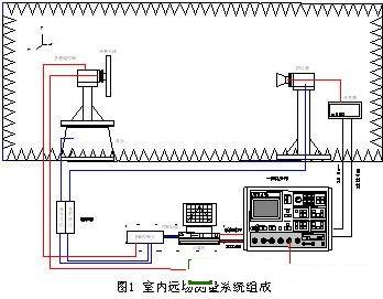

随着电子技术的飞速发展,电磁研究的不断深入,天线作为信号接收和发射不可或缺的关键部件,其发展和应用已经渗透到雷达、电子对抗、导航和通信等诸多领域。高性能新型天线的设计与研制已成为一种迫切的需要,从而对测试手段也提出了更高的要求。在传统天线测量中,通常采用的都是单通道,单频点的测量方式,这种测量方法烦琐、费时,有时还会得到片面的结果,很难全面刻画天线的频带响应特性。尤其是现代宽带、超宽带天线的研制和发展,以及低可探测目标的RCS测量,隐身与反隐身材料特性的研究等都迫切需要应用扫频技术来提高效率。在天线扫频测量中,采用扫频信号(一个频率值随时间按一定规律,在一定频率范围内扫动的信号代替以往使用的固定频率信号)可以对被测天线进行快速、定量的动态测量,给出天线频带特性的实时测量结果,从而为天线的调整、校准及故障排除提供了有力的手段。测量中通过对射频开关的控制在各通道间进行切换,可实现天线的多通道自动测量。近代微波和天线测量技术,要求准确、快速、智能和自动以提高测量的工作效率。在组成测量系统时,首要的是具有高性能的接收机、信号源和相应的控制部件,才能组成符合要求的自动测量系统。扫频测量系统与传统的点频测量系统,在组成原则上是相同的,所不同的是扫频测量系统要求信号源能输出以直接方式进行线性扫动的信号,而测量装置要有足够的带宽。对于天线测量系统而言,还必须具有协调各部件同步执行的控制器。系统组成见图1。
该系统由射频、控制和机械子系统组成。工业控制机通过对运动控制器,驱动器,交流伺服电机的控制来实现待测天线和辅助天线的位移和定位,通过GPIB接口完成对Anritsu 37169C网络分析仪和Anritsu MG3694A信号源的控制,使其在测试过程按预订的要求自动完成信号的发射,接收,数据采集和传递。然后由数据处理软件包对测量数据进行分析,获得天线远场辐射特性信息,如远场方向图的主瓣宽度,副瓣电平,位置;单脉冲天线的零深及差斜率等一系列特性参数,并将图形或数据在屏幕显示或打印输出。

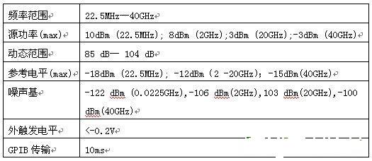

  1.1 Anritsu37169C主要技术指标
  37100C系列微波矢量网络分析仪将快速合成扫频源,自动反转的S参数测试装置及四通道接收机集成于一体,其先进的测试水平,大大加快了生产测试速度。37169C具有快速的合成扫描功能,每个测量点的扫描更新时间小于2ms,为保证测量精度,每个数据点都是经锁相并进行了矢量误差修正。内部信号源分辨率为1Khz就能满足大部分宽带和窄带带宽的要求,对于要求更高的频率精度,则可用1Hz的频率分辨率和高稳定度的时基。37169C配有两个GPIB接口,利用高速数据传输,配合快速误差修正扫描,从而最大限度的提高生产率。37169C大容量的内存、用好的用户界面和简便易用的特点,也为其广泛应用提供了条件。仪器技术指标如下:

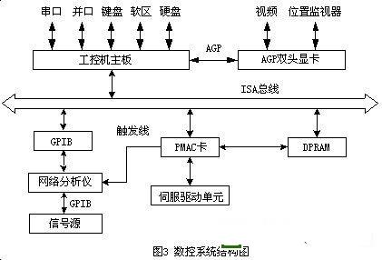

我们研制的远场测量系统是基于PMAC的开放式数控系统,与国内外同类产品比具有领先水平。数控系统以工业控制机为平台,PMAC为控制器构成主从式双微处理器结构。工控机负责采样参数的设定、测试、数据的处理。PMAC控制转台的伺服运动,并在采样的精确位置为网络分析仪提供触发脉冲。
PMAC可编程多轴运动控制器是美国Delta Tau 公司研制的世界上功能最强大的运动控制器之一。它首先全面地开发了DSP (Digital Signal Processing)功能,具有极快的处理速度,每轴的伺服更新在20-30 从而保证了伺服的刚性和响应速度,同时减小了系统误差和滞后。另外,PMAC良好的轨迹特性,为高级伺服应用提供了准确性和平滑性,而其大宽带输入特性也为转台的快速精密运动提供了保障。软件方面PMAC的开放结构,编程的灵活性以及后台运行的PLC(Programable Logic Control)程序都为系统的开发提供了便利条件。
其中包括从绝对编程器或激光干涉仪获得反馈的I/O板,伺服驱动单元,伺服电机,双端口存储器等进而形成完整的数控系统。数控系统结构如图3。
工业控制机与矢量网络分析仪之间的通讯由GPIB(General Purpose Interface Bus)总线完成。主机通过GPIB卡设置矢量网络分析仪的频率,信号源功率,激励方式,中频带宽等测量参数。远场测量时,网络分析仪收到PMAC的触发脉冲后立即进行幅相数据采集并将其存入缓冲区,随后送到主机进行实时数据显示。系统配置的AGP(Accelerated Graphics Port)双端口显示卡,可将桌面扩展到两个显示器。实现转台位置信息的实时监控。控制软件包括对PMAC和GPIB接口的控制,并由此实现转台的闭环控制,以及网络分析仪的功能设定与采样控制。控制软件的功能模块包括:系统初始化,PMAC参数设定,矢量网络分析仪控制,文件管理,运动轴定位,远场测试等功能。

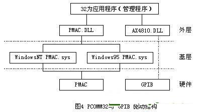

在定位控制和远场扫描中不仅要对PMAC设置运动及采样参数,而且需要对各轴的位置反馈信息进行实时处理,即实现上下位机间的实时通讯。软件采用PCOMM32动态连接库实现通讯。PCOMM32与GPIB驱动结构框图见图4。
在驱动程序的外层开发人员可采用Visual Basic、C++、Delphi等可视化语言进行编程,并充分利用Windows丰富的GUI(Graphics User Interface)函数创建友好的人机界面。

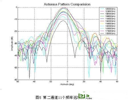

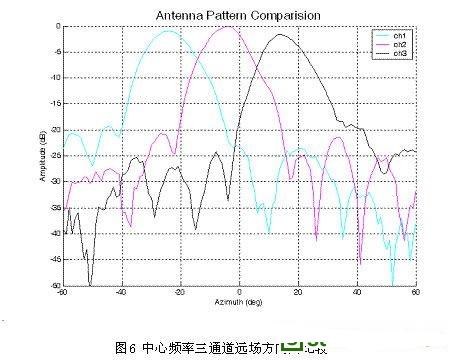

根据图1远场测量系统配置,我们对某机载多通道天线进行了扫频测量,测试通道数为3,极化状态为1,频率点数为11。一次扫描完成33个方向图测量。因而整个测量时间约为2min。在保证近场测量精度的同时,与单通道单频点远场测量相比测试效率提高了20倍。图5为某天线第二通道,11个频率的远场方向图。图6为中心频率三个通道方向图比较。
