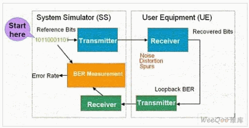

图1的方块图画出了回传测试[3]时,系统模拟器(测试机组)与UE之间的连接方式。在测试机组中产生的资料位元会以“10110001101”的数码来表示,并且在radio bearer测试模式连结的时候,透过12.2 kbps的参考量测频道传送到UE上,如参考资料[1,2]中所述。UE会解出资料位元,并将同一份资料回传给测试机组,接着测试机组会比较传送出去的资料和接收到的资料,然后计算出位元错误率。
图1:系统模拟器与终端设备之间的回传路径。
位元错误率(BER)的定义是所接收到的错误位元数和送出的所有资料位元数的比[3],这些位元指的是迴旋乘积/超级解码器输出端的资讯位元。当测试机组量测回传的位元错误率时,会在下传连结的专用流量频道(DTCH)上,将一段已知的资料数码传送给设定为回传模式的UE,UE会将资料解码,并在上传连结的DTCH上将资料重新传送出去。测试机组会分析上传的资料,看看它与原先透过下传连结送出的资料位元的吻合情况。测试机组一次会比较下传和上传资料的一个传输区块,量测所得的结果(亦即位元错误率)就是所接收到的不正确位元数与送给UE的总位元数的比。测试UE的接收器效能时,会假设上传连结不会发生资料错误的情况,如果在上传连结发生任何的错误,接收器测试就会完全无效。

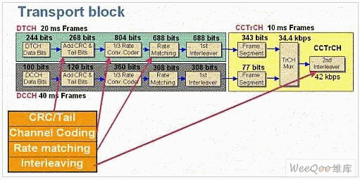

图2是专用实体资料频道(DPDCH)的建构方式,它是透过将一个DTCH和一个专用控制频道(DCCH)的资料加以多工处理所形成的。在每一个 20 ms的DTCH讯框(frame)内,会产生244个位元的资料,因此原始的资料速率为244个位元/20 ms = 12.2 kbps。接着会再加上24个循环检查码(CRC)和尾部位元,并将整个资料区块转入一个1/3速率的迴旋乘积编码器(convolutional encoder)中。之后,每804个编码好的资料位元中,会将126个位元打孔(puncture),只留下688个位元供接下来的阶段使用。在进行回传测试的时候,会透过DTCH来传送已知的测试资料数码,构成12.2 kbps的RMC。

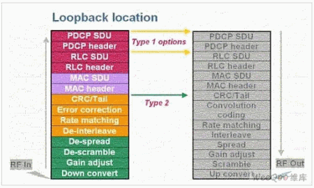

3GPP的标准定义了两种回传的类型,如图3所示。就第一类而言,如果封包资料是radio bearer的话,回传的位置可以在封包资料收敛协定(PDCP)层之上,或是如果使用RMC的话,则在无线连结控制(RLC)层的上面。第二类回传可提供测试区块错误率(BLER)的方法,首先,测试机组会将传输区块以及计算出来的CRC传送给UE,当UE解出传输区块和CRC之后(这两项可能都会含有错误),会将同一传输区块和CRC透过上传连结回传给测试机组。测试机组会依据所接收到的传输区块计算出相对应的CRC,并将之与先前送给UE的资料进行比较,当这两个CRC不一样的时候,就表示出现了区块错误。若要成功地进行这种类型的BLER测试,测试机组必须要能确定UE可以将上传传输区块的大小设定为足以包含原始的传输区块资料和CRC。第二类回传的另一个条件是要求UE不要在上传连结上传送计算出来的CRC,但要将下传连结上所接收到的资料直接再传送出去。

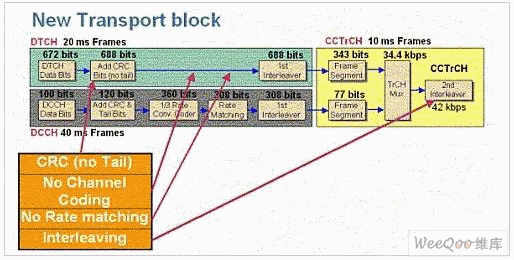

传送radio bearer设定讯息给UE的时候,3GPP规格一开始允许为传输区块选择“不使用频道编码”的方式,当DTCH的传输区块选择了“不使用频道编码”时,诸如传送时间间隔、DCCH配置设定和传输区块多工等所有其它的参数都会与12.2 kbps RMC的完全一样。在所提出的通讯协定中,除了未编码传输区块的大小会增加,以及移除掉频道编码和速率匹配等功能之外,所有的信号传输和实体层参数都会保持不变。在radio bearer的设定讯息中,测试机组会告诉UE在DTCH上的下传和上传传输区块都“不使用频道编码”。此外,为了保持频道的对称,并且让所有其它传送格式的变数保持不变,测试机组也会下令增加未编码传输区块的大小,使得相同大小的区块可以出现在测试机组和UE传送路径上的第一个交错阶段(如图2所示)。图4是依据新的通讯协定修改过的DTCH,在新的协定中,672个DTCH资料位元会在一个20 ms的讯框中传送出去,因此可将原始资料速率由12.2 kbps提高到33.6 kbps。之后会加入16个CRC位元,接着,所形成的688位元资料区块会被转入第一个交错处理器中做进一步的处理。值得注意的是,当DTCH选择“不使用编码”的方式时,就不需要将下传连结或上传连结的DTCH位元打孔了(由速率匹配区块进行)。如果在系统模拟器中实做出上述的33.6 kbps RMC的话,就不需要在UE的实体层或通讯协定配置设定上做任何的改变了。
图4:针对33.6 kbps RMC修改过的DTCH讯框。

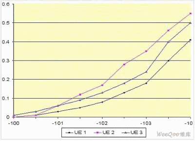

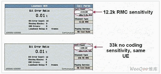

测试机组中已将所提出的通讯协定实做进去,使用12.2 kbps和33.6 kbps的RMC分别进行BER测试所得到的典型结果如图5所示。由图中可以看出,就同样0.1 %的BER而言,当使用频道编码功能的时候,接收器的灵敏度可从大约-100 dBm大幅提高到-110 dBm。接着我们对三款不同品牌的UE进行BER量测,结果如图6和图7所示。由图中可以看出,不同品牌的UE具有不同的位元错误效能,而且如果拿掉频道编码功能(使用33.6 kbps RMC)的话,相对于cell功率的位元错误效能会逐渐地提高。不过,若加入频道编码功能的时候(使用12.2 kbps的RMC),在达到关键点之后,BER效能会突然出现大幅度的改善,这是因为超过这个关键点,大部分的错误都可以被频道解码器修正回来。

图6:使用33.6 kbps的RMC,量测BER相对于cell功率的结果。
