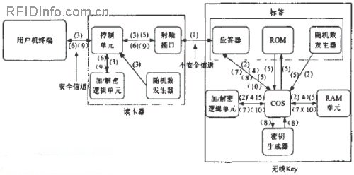

无线Key的功能实现需要用户机终端、读卡器、无线Key等硬件,其中标签内嵌在无线Key内。其模型设计如图1所示:
图1 基于RFID技术的无线Key模型
读卡器包括控制单元、射频接口、加/解密逻辑单元和随机数发生器四部分。其中控制单元完成以下功能:与用户机终端进行通信;信号编码与解码;控制与应答器的通信过程;以及进行读卡器与无线 Key内标签的身份认证。射频接口的功能是产生高频发射功率以便 启动标签和提供能量;调制发射信号并将数据传送给应答器以及接受并解调应答器高频信号。无线Key由用户随身携带,其硬件构成如上图所示。其中ROM单元存放的是标签的ID号。COS即芯片操作系统,是无线Key的核心,它主要实现控制无线Key 和外界的信息交 换,管理存储器单元并在无线Key 内部完成各种命令的处理等功能。

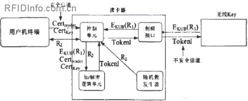

(2)应答器产生响应,并由无线Key 的COS执行一系列操作:先由随机数发生器产生随机数R1并存储到RAM单元,然后取出RAM单元中存储的读卡器的证书Certreader,在加/解密逻辑单元中利用读卡器证书里的公钥KUB对随机数R1 进行加密。最后通过应答器再发送给读卡器,如图2所示:
图2 应答器响应并利用KUB发送R1

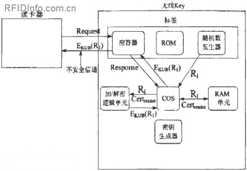

(3)读卡器射频接口接收到信号后,读卡器的控制单元先从用户机终端取得自己的证书,再由加解密部件进行解密获得R1,接着调用随机数发生器(RNG)产生一个随机数R2并存储到用户机终端的 RAM中,然后再从用户机终端取得无线Key的证书CertKey,在加/解密逻辑单元中执行以下操作:首先利用自己的私钥KRB 对R1、R2 进行签名,再利用无线Key 的公钥 KUA 对上一步的结果进行加密得到数据Token1,即:Token1= EKUA(DKRB(R2|| R1))。最后读卡器通过射频接口将Token1 发送给无线Key 端,如图3所示。
图3 发送Token1给无线Key

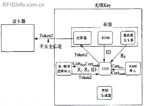

(5)无线Key端的随机数发生器产生另一随机数R3并存储,同时从ROM中取得标签的ID号, 利用读卡器和无线Key的证书,将R2、R3 和ID号交由加/解密逻辑单元进行加密和签名操 作得到数据Token2,即:Token2 = DKRA(EKUB(R3|| R2||ID))。完成后应答器将Token2 发送 给读卡器,如图4 所示。
图4 无线Key发送Token2给读卡器
