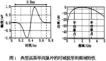

在TM-UWB 射频技术中最基本和最重要的任务就是首先要获得实际应用中可实现的高斯单周脉冲。图1 显示了一个典型高斯单周超短时脉冲(中心频率为2GHz)的时域波形和频域特性曲线。
高斯单周脉冲的时域和频域数学模型可分别表示为
式中,A 为脉冲峰值幅度,τ是一个时间延迟长度,此处等于脉冲持续时间, t 为时间, f 为频率,由此可推出中心频率f 0 = 1/τ,半功率带宽Wb = f 0 ×116 %这样可得到脉冲宽度为0. 5ns 的高斯单周脉冲,其中心频率为2GHz ,半功率带宽约为2GHz。

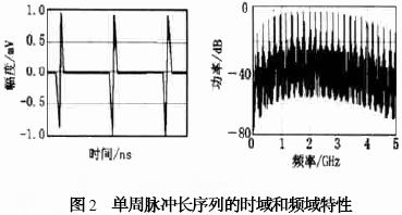

TM-UWB 系统在实际通信中使用的是单周脉冲的长序列,而不是单个单周脉冲。数据调制和信道编码等都是通过改变脉冲序列的时间间隔来实现的。图2 显示了单周脉冲串的时域和频域特性。由于时域信号规则的重复周期性引起频谱的离散化,从而出现了强烈的能量尖峰,这些尖峰将会对传统的无线通信设备和信号造成干扰,这是不期望出现的。
由于十分规则的时域脉冲序列将不会携带任何有用的信息,同时改变时域脉冲序列的规则周期性还可降低频谱中出现的能量尖峰,因此在信息调制和信道编码中常常采用时间调制(TM)技术或称为脉冲位置调制(Pulse Position Modulation ,PPM)技术。

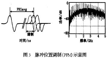

为了传输信息,在TM-UWB 通信系统中,常采用脉冲位置调制PPM技术(每个脉冲出现位置超前或落后于标准时刻一个特定的时间来表示一个特定的信息,即超前表示信息“0”,落后表示信息“1”) 来调制单周脉冲序列串,这将有利于最优匹配技术的使用。TM-UWB 通信系统接收机使用交叉相关器(Correlator)便很容易将淹没在噪声中的信号检测出来。图 3显示了PPM示意图。
调制前的原始平均周期是PRIavg ,它和调制量的数值都很小(如100ns 和100ps) ,这样调制后在接收端需要用匹配滤波技术才能正确接收。可以看出,调制后降低了频谱的尖峰幅度,但由于调制的时间偏移量不够大也不够杂乱,因此频谱仍不够十分平滑。

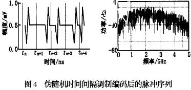

对一个相对长时间帧内的脉冲序列串用伪随机噪声码(即PN 序列码) 按脉冲位置进行编码调制可实现信道编码。在信道编码中采用PN 序列码可以给TM-UWB 通信系统带来许多优越特性,诸如可解决TM-UWB 通信系统中的多用户共享信道、可具有较强的保密性和抗干扰性等问题。此外在时域中使脉冲串具有随机变化的时间偏移量还可以进一步平滑信号的频谱。
图4 显示了伪随机时间间隔调制编码后的脉冲序列的时域波形和频域特性。信号频谱已经接近白噪声频谱,功率小了许多,这都是伪随机编码产生的效果。适当地选择 PN 序列码组,保证组内各个码字相互正交或接近正交,则可实现码分多址(CDMA) 。对时域脉冲串的时间偏移量有时大到几个ns ,但实际中占空比仍控制在小于1 %的情况下,每秒重复1~40Mpps ( 每秒脉冲个数) 。
