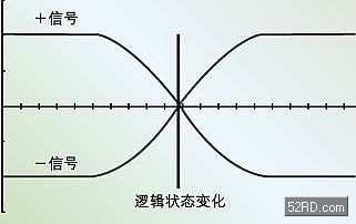

单端信号通常总是参照某种“参考”电平。这种“参考”电平可能是一个正值电压也可能是地电压、一个器件的阈值电压、或者是其它什么地方的另外一个信号。而另一方面差分信号则总是参照该差分线对中的另一方。也就是说,如果一个信号线(+信号)上的电压高于另一个信号线(-信号)上的电压,那么我们就可以得到一种逻辑状态;而如果前者低于后者那么我们就可以得到另外的一种逻辑状态,参见图1。
差分信号具有如下几个优点:1. 时序得到精确的定义,这是由于控制信号线对的交叉点要比控制信号相对于一个参考电平的绝对电压值来得简单。这也是需要精确实现差分线对等长布线的一个理由。如果信号不能同时到达差分线对的另一端的话,那么源端所能够提供的任何时序的控制都会大打折扣。此外,如果差分线对远端的信号并非严格意义上的等值而反向,那么就会出现共模噪声,而这将导致信号时序和EMI方面的问题。2. 由于差分信号并不参照它们自身以外的任何信号,并且可以更加严格地控制信号交叉点的时序,所以差分电路同常规的单端信号电路相比通常可以工作在更高的速度。
