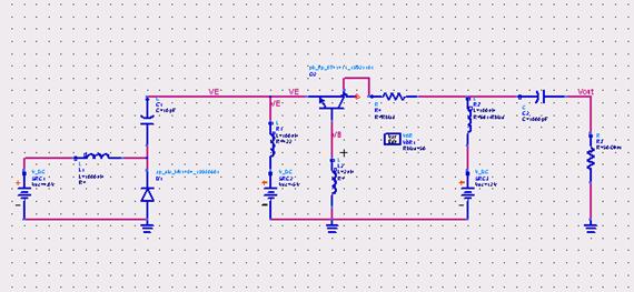

振荡器采用的初始电路:
· 振荡器采用的初始电路如下图所示,图中的三极管、二极管以及电阻电容等器件在ADS的器件库中均可以找到。

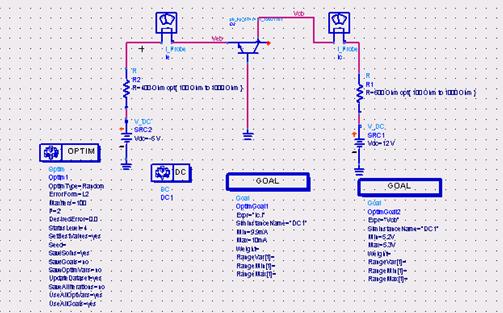

· 选择probe components 类,然后在这个类里面选择L_Probe并放在适当的位置,同理可以在“Sources-Time Domain”里面选择V_DC,在lumped components里面选择R。
· 在optim/stat/Yield/DOE类里面选择GOAL,这里需要两个,还有一个OPTIM。
· 在Simulation-DC里面选择一个DC。
· 上面的器件和仿真器都按照下图放好,并连好线。
· 按NAME钮出现对话框后,可以输入你需要的名字并在你需要的电路图上面点一下,就会自动给电路节点定义名字,如下图中的“Vcb”,“Veb”节点。
· 采用双电源供电的方法,设置两个GOAL 来进行两个偏置电阻的优化,考虑到振荡器中三极管的工作状态最好是远离饱和区,还要满足三极管1.8GHz时的最佳噪音特性,所以直流偏置优化的目标是 lc=10mA,Vcb=5.3V,如右图所示。
· 设置接在“C极”上的电阻为600,优化范围为100-1000,把电源改为“12V” 。
· 同理,设置接在“E极”上的电阻为400,优化范围为100-1000,把电源改为“-5V” 。
· 按“F7”快捷键进行仿真。
· 在Data Display窗口,就是新出来的窗口中,按LIST键,选择“R1.R;R2.R”这样就会显示出优化的直流电阻的数值

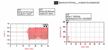

· 利用Transient Simulation 仿真器仿真从0 到30nsec 的瞬时波形。
结果分析:
· 从波形可以看到,振荡器已经很稳定地振荡起来了,并且有一定的振荡时间,从抽出两点m3,m4的数据可以看出,该振荡波形是相当稳定的,幅度差可以不必考虑,频谱纯度也较高,对m3和m4这段时域进行fs变换,可以看到振荡器振荡频率的频谱,从m5标记的数值可以看出,该振荡器的振荡频率为 1.850GHz,与设计的指标1.8GHz有差距,需要进行调整。

· 设置Vdc=3.8V后仿真得到的图形如右图,从图中可以看到该振荡器的振荡频率为1.799GHz,符合设计要求。

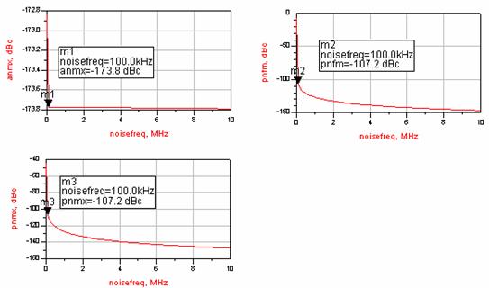

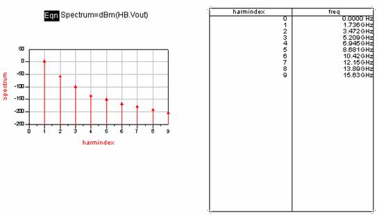

· 利用ADS里面的 HB simulation可以仿真振荡器的相位噪音,如下图设置好HB仿真器,选择计算非线性噪音和调频噪音。
仿真后生成的谐波频率和幅度如下:
相位噪音仿真结果:

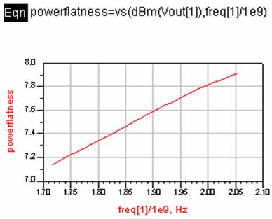

功率-频率曲线仿真结果:
