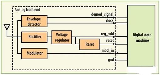

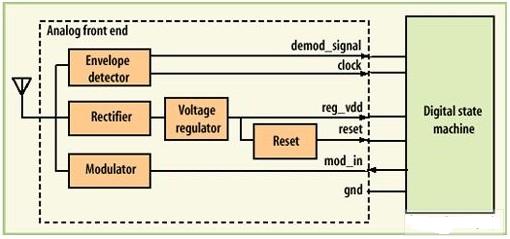

在这一少量的可用功率和低直流功率转换效率(整流器效率平均约为20%)下,CMOS标签电路一般工作在仅几微安电流的一伏特电压下。由于无源 RFID标签必须具有低成本并节省功耗,将标签设计为采用相对简单的幅度调制(AM)技术来实现从阅读器接收信号。UHF RFID标签模拟前端包括了几个内部模拟子模块。该模拟前端实现了DC电源、接收信号检测/解调制和发送调制等全部的模拟处理。图1中的模块图表示了典型 UHF RFID标签的模拟前端以及数字状态机。
整流器通过天线将接收到的射频能量转换为DC电源,为所有的其他模块供电。接下来是作为电压调节器的稳压器,其限制并调整了由整流器产生的电压。复位子模块提供了复位信号,来表明经过整流的电压已经达到了可靠的和规定的水平。就其本身而言,包络检测器检测并解调制阅读器的数据信号,还产生数字解调信号。环路振荡器产生用于数字状态机的时钟。调制器通过改变天线端口的负载阻抗将调制信号调制到标签天线。所有模拟前端电路通过Ansoft的 Nexxim电路仿真器采用Cadence Virtuoso设计环境以及TSMC 0.18-μm标准CMOS工艺库进行仿真。

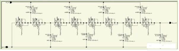

  为了将足够低的输入电压转换达到可能满足CMOS电路工作的电压,图2中的整流器模块采用具有倍增级联单元的级联Dickson电压倍增电路。该设计基于采用二极管连接、最小栅长PMOS晶体管的四级电荷泵作为整流器。这些PMOS晶体管的衬底端被连接到栅和漏端(反向偏置),以此来减少有效的阈值电压。通过采用Nexxim的谐波平衡仿真进行优化,来获得该晶体管的尺寸和金属-绝缘层-金属(MIM)电容的值。整流器的输出直接提供给电压调节器。

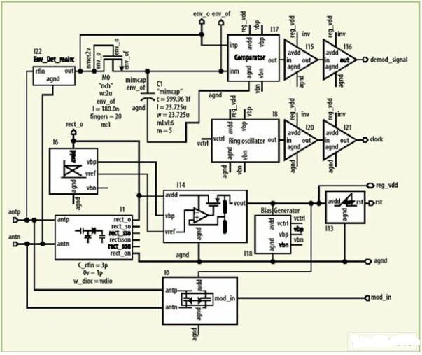

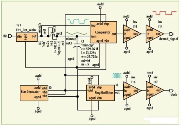

  解调器是由快速电荷泵、峰值检测器和比较器组成。快速电荷泵检测经过ASK调制的射频信号的包络。此后,包络由峰值检测器作进一步的处理后来获得其缓慢变化的均值,该峰值检测器是由二极管连接的MOSFET和电容形成的。然后,包络信号及其缓慢变化的部分相比较来产生数字格式的解调信号。该比较器如图3中所示,其被设计为轨到轨共模输入范围满足宽的标签工作范围。其迟滞输入—输出特性还使得其可以工作在噪声环境下。环路振荡器是按照 Sundaresan等人报导的方式进行设计的。作为标签IC的时钟产生器,该设计提供了4MHz的额定振荡频率。其对工艺和温度的变化都不敏感。
调制器根据数字输入信号来改变连接到天线的变容二极管的电容。通过调整电容,改变了天线的雷达截面(RCS)。阅读器检测到这些变化,使得反向散射信息可以在阅读器一侧被恢复。变容二极管通过隔直电容连接到天线端。通过变容二极管的电压由图3中间的反偏电流控制。该电流可以减慢电容改变的速度,因此反向散射调制信号可以满足FCC辐射规范。

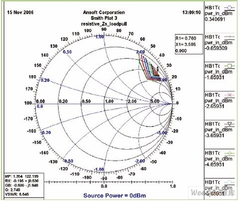

图4是标签前端的输入阻抗图。其采用Nexxim的谐波平衡引擎在拉源阻抗的大信号条件下进行仿真。功率转换到标签电路的最佳源阻抗在 900MHz是Zs=35+j155Ω,当实现天线设计时,Zs还是理想的输入阻抗。采用达到Zs输入阻抗的目标来实现优化,以便可以从源(或天线)传输最大的功率。最终的设计如图5所示,其在整个UHF RFID频段内平坦的阻抗响应下产生了Za=34.3+j155Ω的输入阻抗。其还拥有1.95dB增益的宽全方向图。

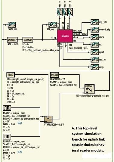

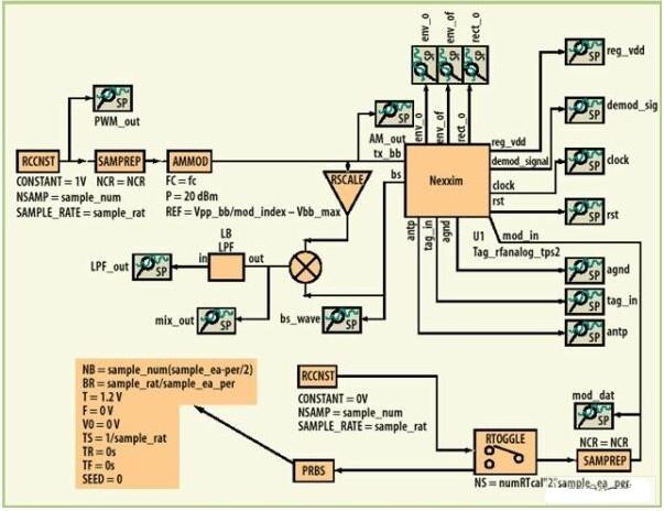

在全部必要的电路和天线设计之后,要花时间将所有模块放入系统仿真器中来实现通信链路分析。在Ansoft Designer中实现了两个分离的系统平台来完成链路测试。阅读器到标签(例如上行链路)和标签到阅读器(例如下行链路)测试平台如图6所示。在两个实例中阅读器都采用行为模型来实现。对于标签到阅读器的测试,也包括了在阅读器一侧的行为级PSK解调器,来恢复PSK反向散射调制信号。

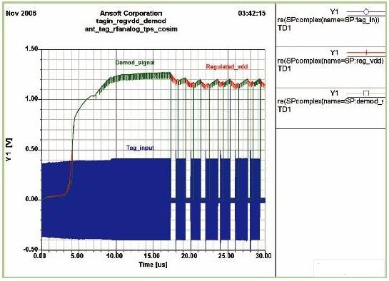

EPCglobal协议提供了长连续波(CW)脉冲来允许标签在发送数据之前上电。以下的仿真结果表示了在引导CW发射期间的上电行为(图 7)。在深幅度调制(AM)的条件下可以观察到电源电压纹波。恢复后的PIE波如图8中的绿线所示。
