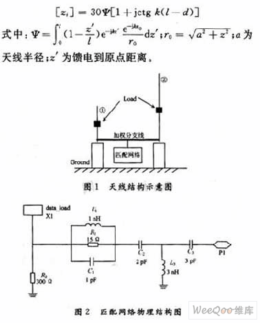

天线的模型如图1所示,加载方式采用无耗并联LC电路。匹配网络位于天线底部,采用混合型网络,如图2所示。

天线为集总加载的双鞭天线,模型是建立在理想导电地面上。加载的目的就是使天线获得行波电流,减少反射。此时的加载就是最佳加载。这里讨论的是无耗加载,电抗加载最佳加载位置与电抗的关系式为:

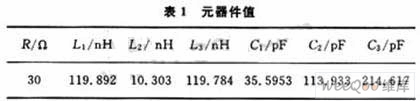

考虑到实际要求的天线频带宽,从几十MHz到几百MHz,因此天线的结构尺寸为:h1=150 cm,h2=30 cm,r=1 cm,经过软件优化的天线加载位置为:h3=24.5 cm,天线间距d=58.9 cm。按照此数据制作实物模型,将测试数据导入ADS软件中,优化得到的元器件值如表1所示。

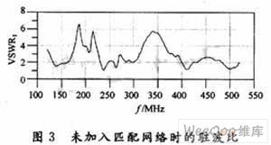

根据优化的数据,在未接入匹配网络的情况下,得到的驻波比如图3所示。通过图形发现,大部分驻波比都在2以上,因此,必须通过接入匹配网络来改善。

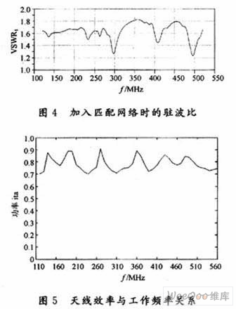

图4是接入匹配网络后的驻波比。从图4中可得知,驻波比已经很好地控制在2以下。
图5为匹配网络效率与工作频率的关系。
从上述系列图中可以看出,匹配网络的加入,使得天线在120~520 MHz内具有良好的宽带性能,端口驻波比均在2.0以下,同时也由于匹配网络的引入,特别是电阻R1的加入,使得天线的增益受到影响。但通过EDA软件的优化,在保持带宽的同时,尽量提高匹配网络的工作效率,使得在这一频带内,匹配网络的工作效率基本都达到了70%以上。
