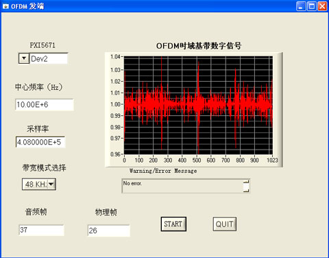

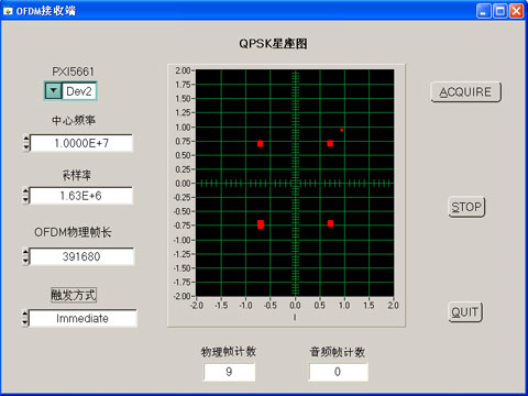

是基于LabWndows/CVI8.5的软件平台,它是一个交互式开发平台,集成了标准C的编译、链接、调试等,并且采用简单直观的用户界面设计,用户只需在函数面板上直接输入参数,就会以事件驱动回调函数的方式运行整个程序,并可以将数据以图形的形式在界面上显示,提高了整个工程的运行效率。图2为本系统发端和收端的应用界面。

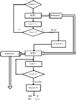

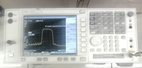

为了保证线程间数据传递有序进行,CVI还提供了事件通知、安全队列、线程优先级等函数,保证线程间的同步和数据的传递。本系统使用的是全局 BUFFER和安全队列回调函数方式使两个线程间获得同步。即两个线程间共享一个BUFFER和安全队列,前一个线程将每次计算得到的数据写到 BUFFER中,并产生一标志位FLAG,写入安全队列,后一线程捕捉到安全队列中的FLAG,判断是否满足回调函数的条件,满足则启动该线程,并将 BUFFER中的数据读出,不满足则继续捕捉FLAG。通过对安全队列中FLAG的读写,控制线程启动的时间,使得两线程对数据的读写达到平衡。程序中控制流程如图3所示。图4为由PXI5671输出到频谱仪E4440A的OFDM频谱。
